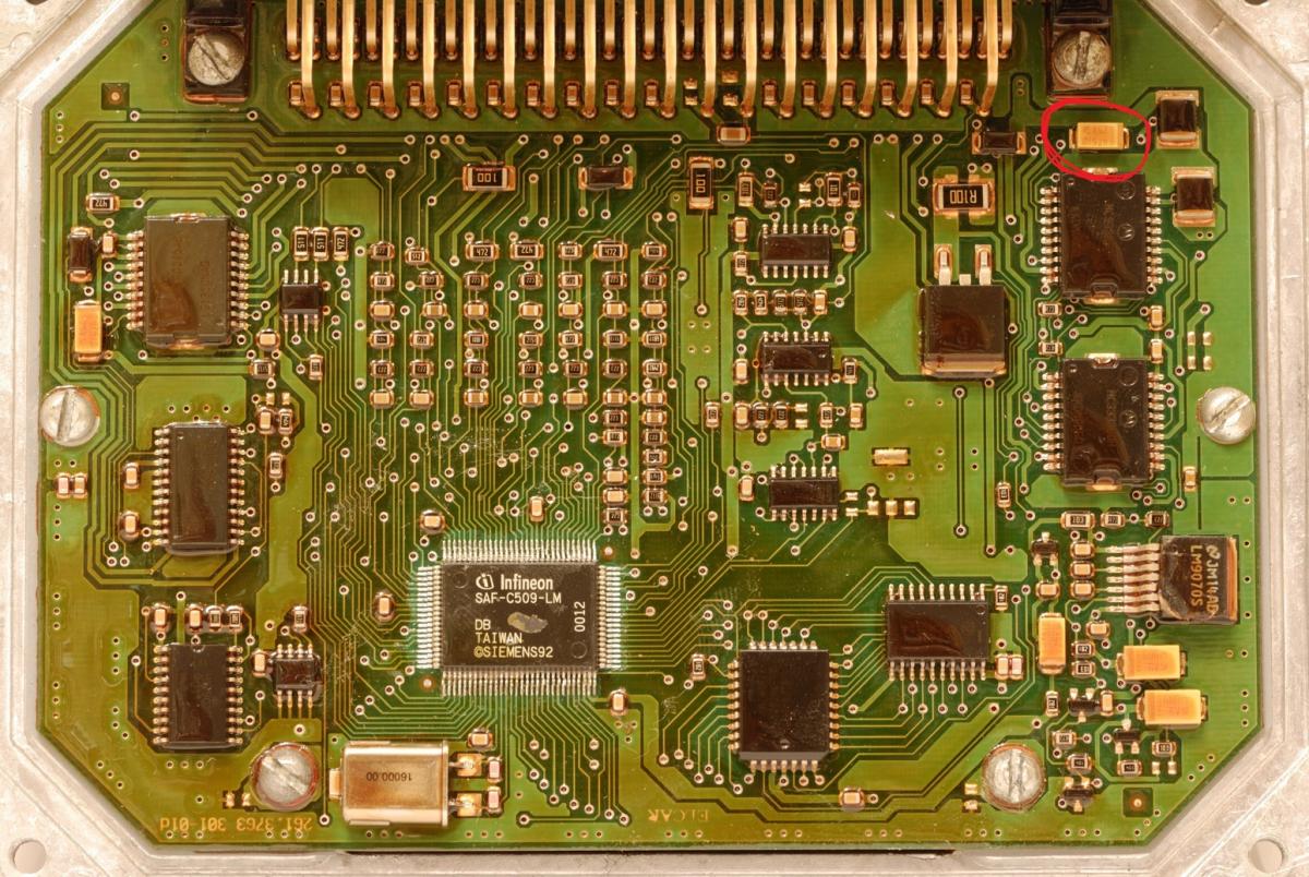

  14. добрый день! я 5.1.1 не идет на диагностику! иммо удалено стоит перемычка, провода целые, сканер рабочий АВТОАС скан, на перепошивку выходит, авто работает. Все началось после попытки сделать БК в панель VDO. схему нашел в combiloaderе, все собрал, работало. Потом решил проверить еще раз и уже не работало. на диагностику не идет. только не подавал +12 а взял на панель после иммо. ....когда открыл эбу увидел разорваный конденсатор. не он ли виновник? Подскажите что еще может быть причиной отсутвия K-line ?
