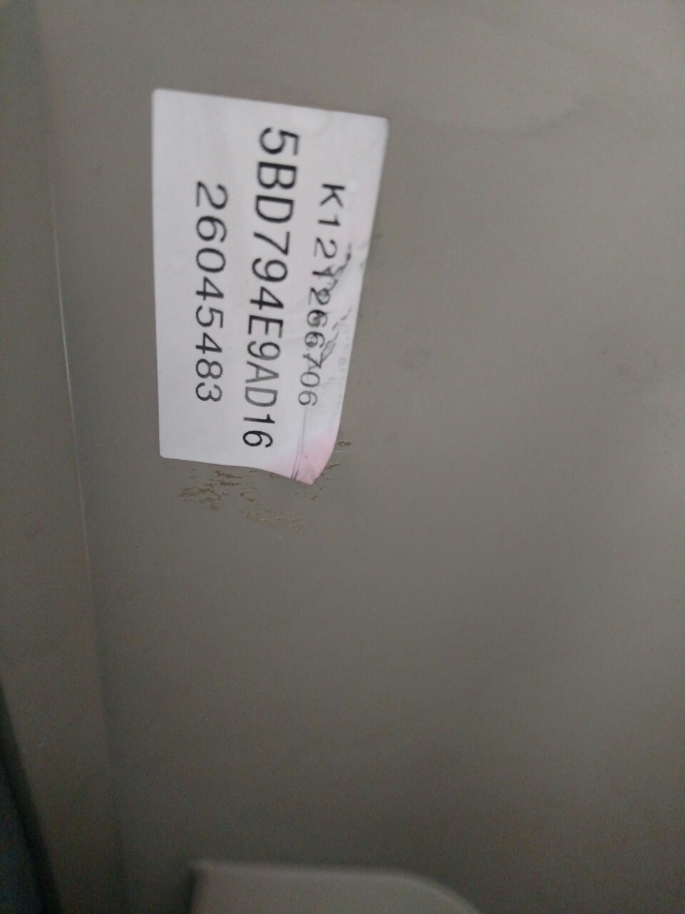

  14. Отлично. Как понимать? Завтра ехать к машине, Так и не понял, тянет ее х100 или нет? Помогите кто-то с 12ти значным кодом по наклейке с бардачка. Спасибо
