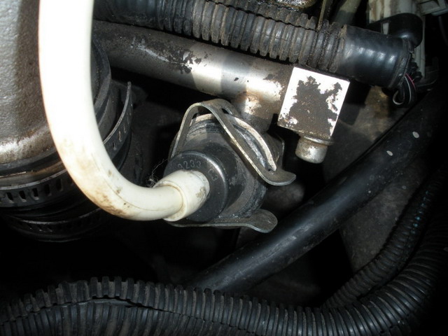

  2. РДТ нужен под давку 2.5, сток для системы М1.5.4. Я хотел узнать марку/модель указанного РДТ на фото

  6. Ну и ну раздули вы спор))))Стараюсь придерживаться правила делать репрог на исправное двигло. Да и прошивка , даже Ледокола, не исправит основную проблему. Вообще проблема такая: легкое троение после холодного запуска, причем только через секунд 10-15 после запуска. При достижении некоторой температуры по мере прогрева двигло выравнивается. После диагноза нашел нарушение фаз ГРМ на 1 зуб, повышенное давление топлива, несколько снижена компрессия 11.5-12.0 кг хотя ровная во всех цилиндрах. Клопы со слов регулированы в первую очередь, но тут сильно сомневаюсь в качестве регулировки. Пробег авто 70т.км и это похоже на правду по всем признакам, поэтому показатель компрессии в 11.5кг считаю ненормальным для двигла с таким пробегом. Ремень поправил, далее думаю снять рампу с форсами(форсы проверить-помыть) рампу и РДТ осмотреть на предмет ржавчины и воды(капельки могут замерзать за ночь и утром затыкать какую нибудь форсу пока двиг не прогреется и вода не растает) и отрегулировать клопы самому уже, чтоб сомнений не было Кстати чтоб не было непоняток, двигатель 2111, 8 кл. просто фото для первого поста было взято с просторов инэта для наглядности РДТ...

  10. Подскажите, что за РДТ стоит, где взять такой? Держит повышеное давление 2.9-3.5 вместо положенных 2.5-3.0
