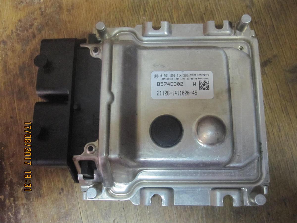

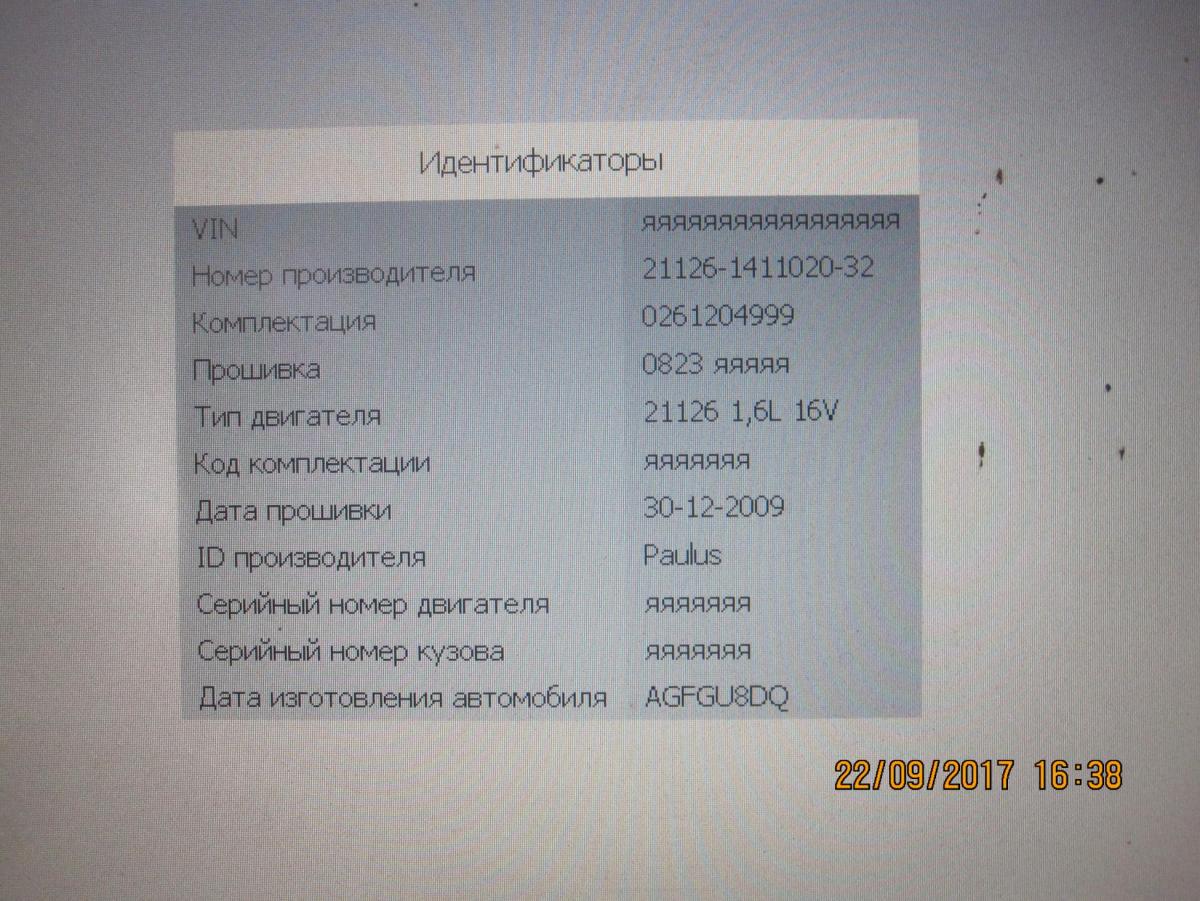

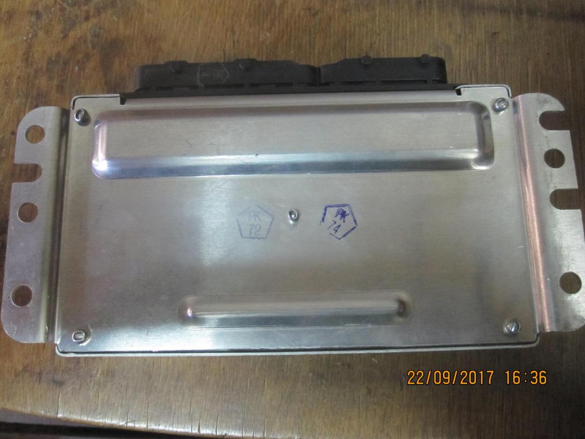

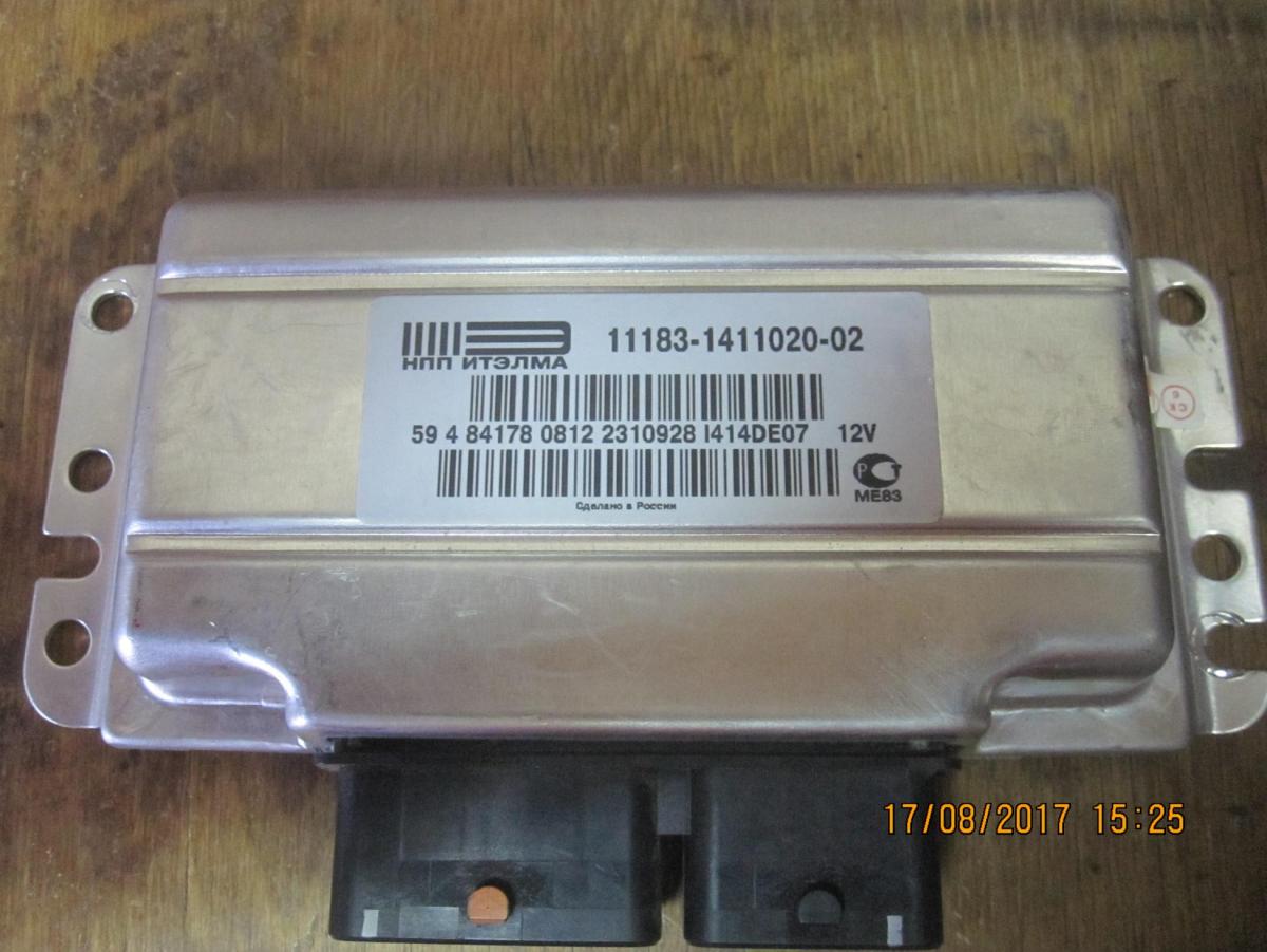

  21. Уже перешил, представьте себе. Когда это мы на "ты" перешли? Я смотрю, это вы не видите разницу в названии, "автол"-это новый ЭБУ такой? Учите орфографию и учитесь деликатно общаться с людьми
  22. Пардон, действительно, вы же у нас "профи"! Да куда нам всем туповатым, до таких как вы...
  23. Я не профи, куда мне... Это у вас в профиле значится "мастер". Не надо набивать посты и провоцировать людей... И где детские вопросы, укажите уж? Вот-вот, согласен полностью
  24. Флуд не в тему! Профи, такой как вы, должен по идентам прошивки безошибочно определять контроллер
  25. А почему не прошивает? На классике же что автел что ителма одинаковы, но ителму прошивает! В чем проблемма с автелом?
