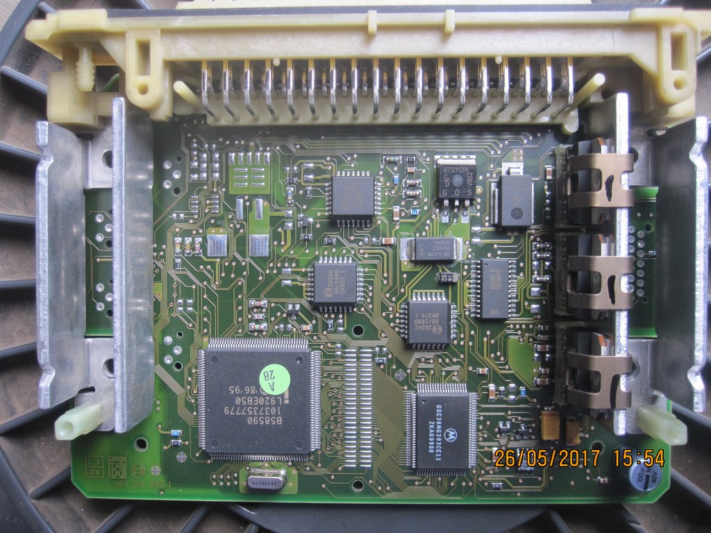

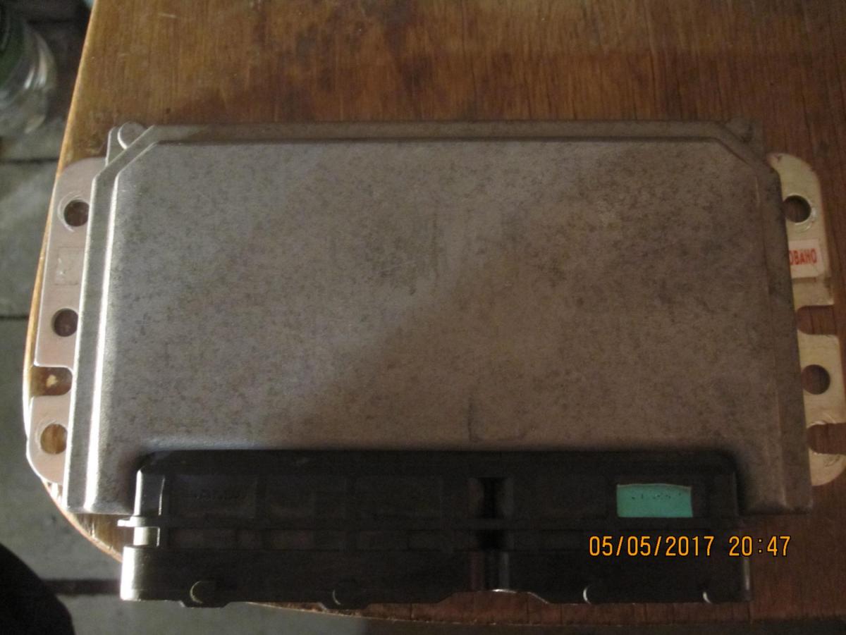

  6. Без программатора конечно сложно... Тогда мой вариант не прокатит! Да, ПЗУ с окном можно почистить УФ лампой, минут за 10 стирается. но потом нужно туда записать прошивку. Не ваш вариант. По идее, замена епромки должна была помочь. Иммо отключить физически, фишку снять. Вообще М154 таких годов очень часто отказывают сами по себе, отчего не знаю. Уже несколько трупов лежат, у всех разные симптомы. Где то читал, что из-за отклонений в характеристиках процессора Да, в ПЗУ мусор вроде бы не должен прописываться, но пару раз мне попадались неисправные ПЗУ, приходилось менять
  7. В таких случаях проблем с ИММО на М154 всегда чищу через ПЗУ очистки, естественно впаиваю постель под ПЗУ если не было, чищу саму ПЗУ если это возможно или меняю и зашиваю прошу Ледокола. Проблем никогда не было, думаю это надежнее чем дрючиться с ЕЕРRОМками, хотя у меня есть и ПО-4 и программатор для 24С
  8. В таком случае я б начал с разборки ЭБУ, могут окислы на плате быть после долгой стоянки авто. ЭБУ прикручен к полке панели приборов, не на ковролине лежит?
