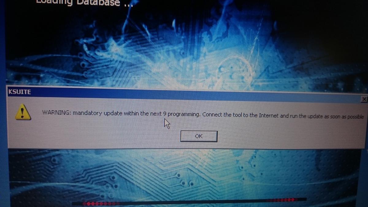

  7. Собственно решил проблему. Поставил 2.06 и 2.08 с диска, который шел с Кессом. После этого протоколы были серыми и отсутствовали customer и group code. Затем в папку C:\K-suite\Update закинул файлы с другой версии 2.08, найденной где-то в интернете. Файлов там было много - 702шт. Подключил Кесс, запустил прогу и он начал обновлять себя и протоколы. После этого все заработало, протоколы открыты, токены не просит, customer и group code появились. Делал так, и после этого Kess вообще не запускался выдавая сообщение о необходимости обновления - первая фотка двумя постами выше. Но проблему решил, в предыдущем посте отписал.

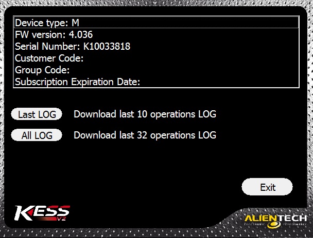

  8. Помогайте, не могу решить: Есть клон KESSa, все работало, но кончались токены. Спросил продавана, что делать когда кончатся, он ответил типо сбросишь как на видео, который с диском идет. Вот это видео:https://www.youtube.com/watch?v=wulDhjEWlv0 Ок, токены кончились, начал сброс и ничего не вышло. Сразу после сброса, во время старта проги выплыло такое сообщение: и операция была завершена. Дальше при старте проги это сообщения появляется и окно с KESS закрывается. Девайс не работает( Гуглил, искал и т.д. Решения толгового нет. Вставил другую флеш, предварительно форматнув и скопировав на нее файлы с диска, который шел с KESSом (там папка temp и в ней папка CARD) Заново установил прогу и дрова. KESS заработал, но все протоколы серые: К тому же, затерты customer, group code и expiration date. Ранее них точно были номера Что делать, куда копать? Совершенно точно хапнуть интернета не мог. На ноуте нет модулей связи

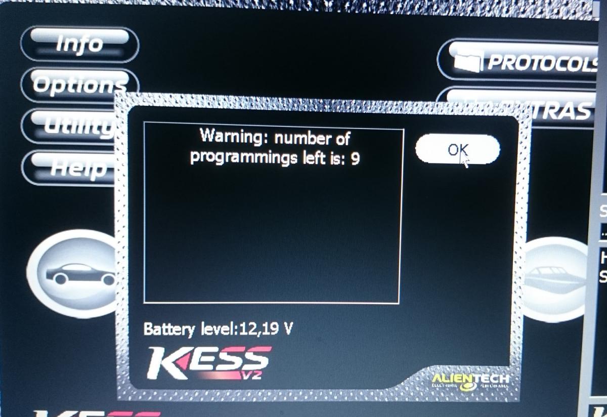

  9. Собственно выскочили вдруг у клона такие предупреждения. Я так понимаю кончили токены? Продаван заверял, что без ограничений прибор. Сталкивался кто? Нагуглил такую тему: https://yellowbend.wordpress.com/2015/08/24/kess-v2-v2-13-firmware-v4-036-downgrade-to-v2-08-fixed/ Оно?

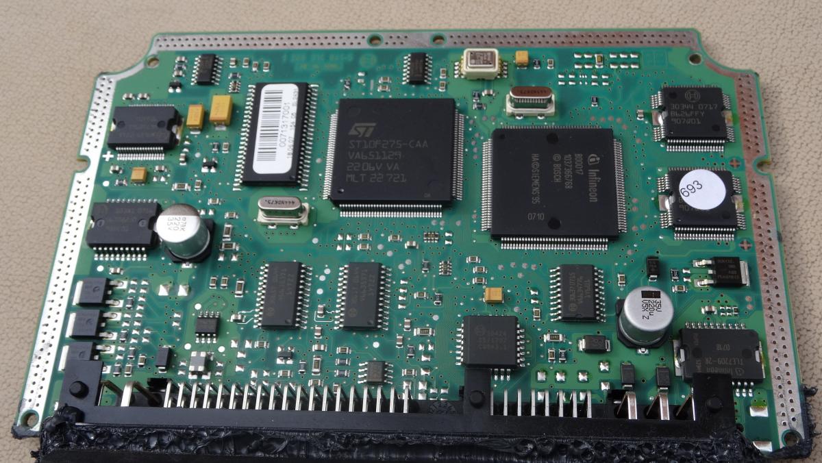

  12. Подскажите, есть VAG ME 7.1.1 на чипе ST10F275 (а не на инфинеоне) и Китайский KESSV2. Собственно по OBD вычитывает прошивку нормально, хоть и долго (минут 30). Заливать обратно боязно, не завалю ли блок.... Много видел отзывов про заваленные блоки галлетами и МППСом

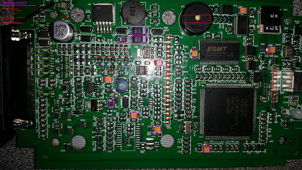

  15. Дорого, не так часто пользуюсь. Европейские клоны говорят шьют dq500. На MHHAUTO встречал инфу по ребилду клона оригинальными деталями (фотка в аттаче). Вот думаю делать или нет...
