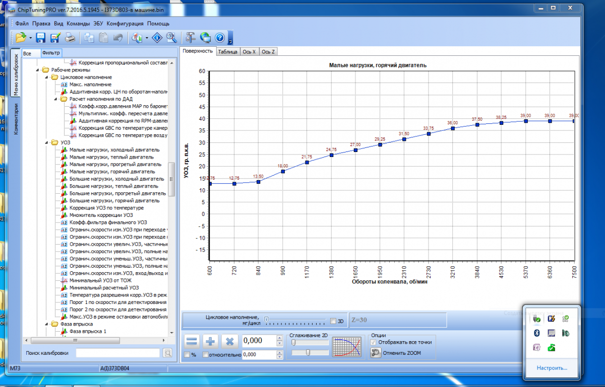

  12. Нужна помощь.Приора,прошива I373DA03.Поменял стоковую заслонку на 54ю.Прыгнули обороты до 1200,на стоковой держали ровно 800 (заслонка качественная).Включаешь кондишен,держат 950 об.В чём проблема?Подскажите какой калибровкой убавить с 1200 до 800.Спасибки.

  15. А,лучше всего не заводить...Мне не нужны высокие обороты.Просил чем можно скоректировать?Не найду корекцию.И ещё:момент ДВС корекции, зависит на холостые?Какие калибры?(так вернее будет)

  18. Здравствуйте! Не могу выставить холостой ход на прошиве I373DB03.Полностью откатал., всё устраивает кроме холостых.Холостые плавают 800-760 и по выхлопу заметно(мне не нравится).Нужно выставить точно.Может кто подскажет?
