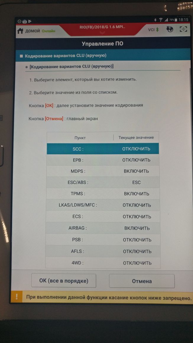

  1. это все, что доступно для слесарей од которые знают что прошить датчики стоит хххх рублей, а как выключить или включить иные лампочки уже не знают - типа нельзя сделать. Ну ты как впервые корпанели видишь ;)
  2. А между тем, все это в легкой версии (исключительно для работников ОД), теперь есть в KDS. Из плохого - простым людям это малодоступно...
  3. http://kia-ceed.net/showthread.php?t=4138&p=121161&viewfull=1#post121161 он стоит там же, где и все у корейцев - за бардачком. схемы от иного коравто, в солярке возможно иные цвета проводов, но блок тот же самый на 99,9%
  4. работает с канхакером 3-ей версии, софт сделан под железо. сайт canhacker.ru Как писалось выше, эта процедура при наличии некоторых навыков делается сканером дилерского уровня
  5. в курсе, не перживай она без железки не работает, а так все хорошо ;)
  6. программа бесплатная, пока вот такая https://cloud.mail.ru/public/Mxf2/DvcjHReSN адаптер не совсем бесплатен ;) берет вдо с 2010 по киа-хнд, язаки 2016 пока не понятно, не на чем проверить, я с од которые свежие машины продают не дружу. работает по кану, так что если есть в приборке нормальный кан, то скорее всего заработает
  7. на всех коравто с вдо точно работает из последних крета, спортаж 17 (не понятно, вдо или язаки) работает исключительно по кану, и все равно, проц с эмулятор еепрома или просто еепром в панели
  8. все это делается програмно, по диагностике, у вас варварские методы гашения светододов в голове какие-то, технологии на месте не стоят. На тему гарантии - ни один од не сможет увидеть это действие, тем более что все действия обратимые, можно включить когда надо, например при сезонной смене колес. Я проще поступил - сразу два комплекта датчиков себе с китая притащил, и кстати датчики сами ловятся-позиционируются.
