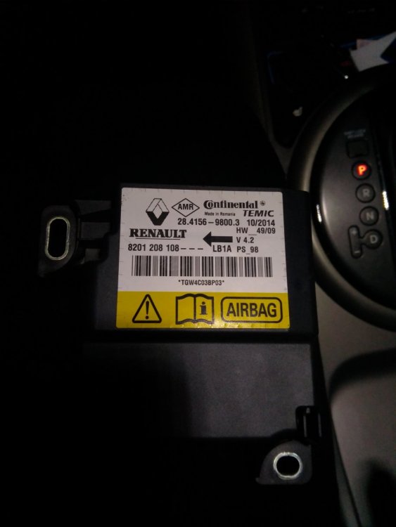

Распиновкой этого блока не кто не поможет?

Пробовал как логан и ларгус, и скандоком, и лаунчем. Бесполезно не видит.

Всем привет. Притащили Nissan Almera G15 почистить краш , после дтп, подушки стрельнутые. Не могу SRS взять на диагностику, мотор сканер видит. Может у кого есть схема подключения блока на столе, что бы взять его на диагностику? Блок SRS 8201 208 108. Не пойму куда копать, то ли проводка, то ли блок. Предохранитель цел.

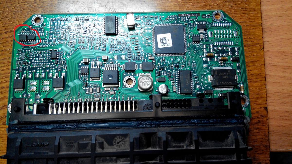

Отвечу сам себе. Левая микросхема отвечает за К-линию, правая похоже что не используется. Был обрыв 71ноги, восстановил и все заработало. Тему считаю закрытой.

Газель 4216 Микас 10.3 не выходит на диагностику,но машина при этом заводится и работает.Может кто подскажет за что отвечают эти две микросхемы L9637d .
