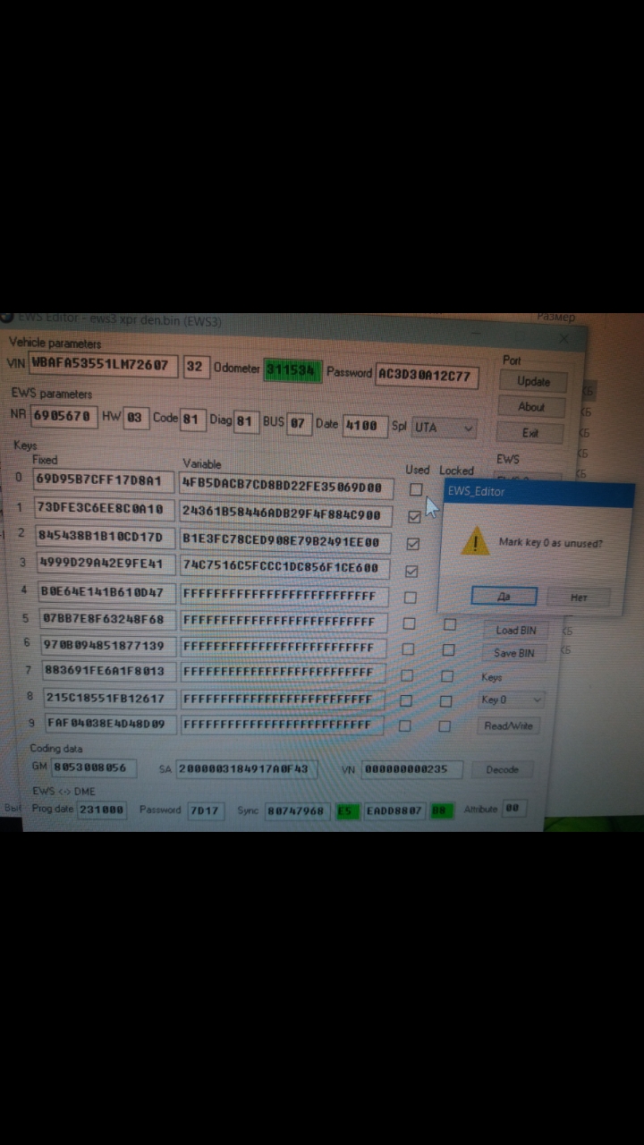

  22. Все доброго. Авто бмв Е53 хотел изменить isn для привязки dme после чтения записи ews перестал крутить стартер. Ошибка 02 по переменному коду ключа. Сам ключ видит распознает. Возвращал бэкап безрезультата. Читал икспрогом доп питание подавал. Возможно ли подружить ключ? Ключ родной без транспондера.

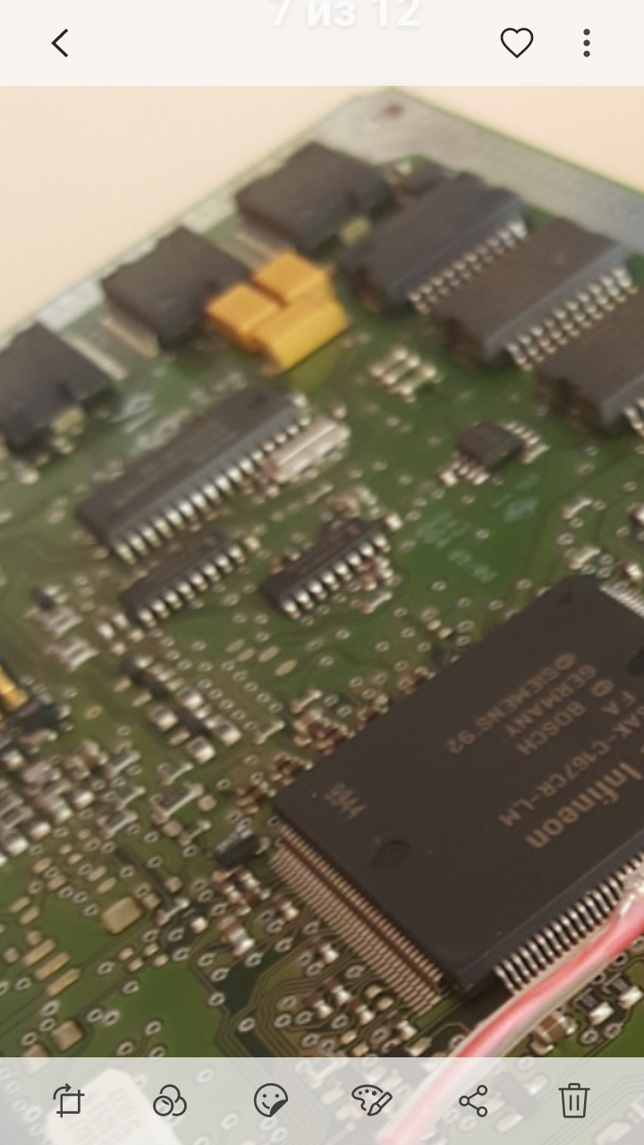

  23. Тоже искал танталовые у меня все что встретил обозначены сплошнй полоской а тут полоска разделена точкой. Мож у кого фото деталей есть.
  24. Принесли данный эбу не пойму что за компоненты. Похожи на кондеры но таких у себя не нашел.
