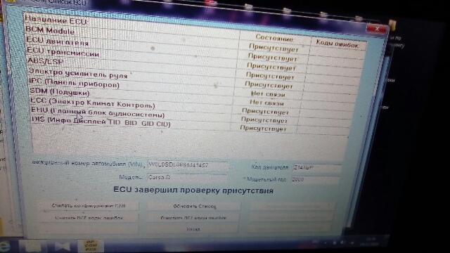

  1. Ясно ребят.Вопрос вот в чем.Хорошо.Перепрошить всм.Дамп всм и приборки прочитаю.Ответьте пожалуйста-почему не выходит на диагностику всм,приборка?
  2. Solo спасибо.Как я по вашим словам понял могли микросхемы кана в панели умереть и всем?
  3. А не могли ли перегореть кан драйвера в всм,приборки и в блоке подушек?
  4. Ребят.Мне интересен вопрос.Пускай бсм неисправен.Панель приборов должна же выходить на диагностику всеровно? Просто авто побывала в пару сервисов и что с ней делали неизвестно и ни кто не скажет.Могли полярность АКБ перепутать и.т.д

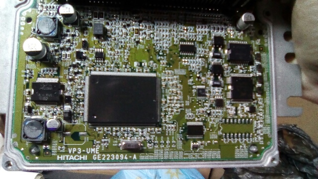

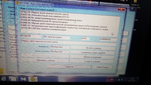

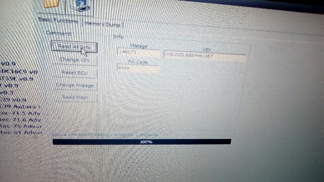

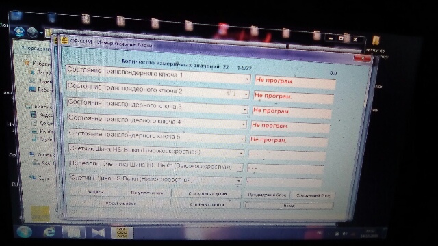

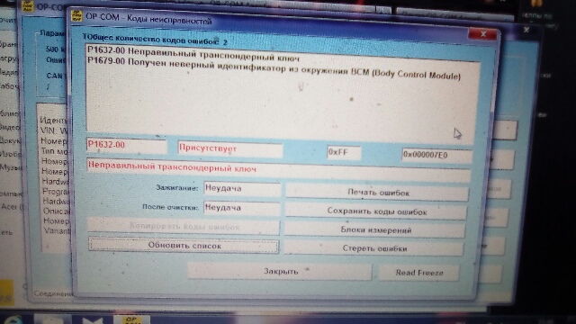

    Всем привет и всех с наступающими праздниками.Коллеги.В общем прошу помощи.Авто Опель Корма D z14xep,эбу бошь 7.6.2.История авто.Авто не завелось утром,стартером крутили.Авто потощили в Сервис.Диагноз сервиса:Надо менять приборную панель.Потащили в другой сервис.Диагноз:Пин код я вытащил с приборки,надо перепрошить блок всм,у нас нет такого оборудования.В общем сейчас авто стартером не крутит,мигает ключик на приборке.На диагностику не выходит блок всм,панель приборов и блок подушек.Диагностику смотрел оп-ком.Считали карпрогом эбу.Пин код выдал:яяяя,чин правильный.Фото диагностики прилогаю.Диагностика по иммобилайзеру-выходит. Дополню.при ВКЛ зажигание приборка загорается,пробег показывает.приборку разбирали смотрел на предмет сдутие деталей.Все норм

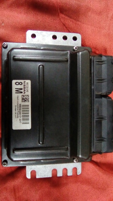

  10. Unik.Да В10.Что за ключик? Вот фото эбу
