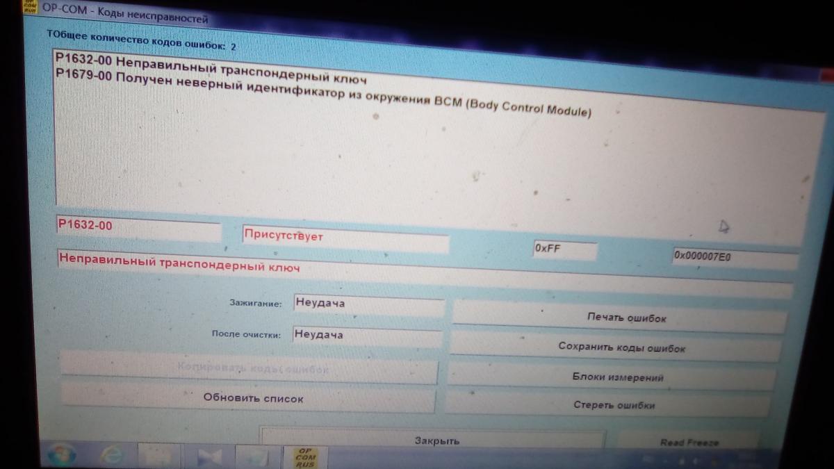

  9. Ошибки по ключам пропали в всм,имеем теперь эти ошибки.На фото

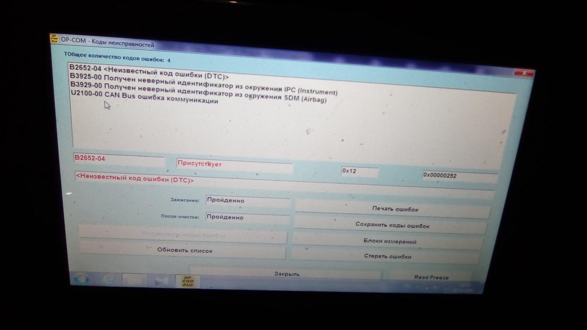

  12. Снимал щиток приборов,при ВКЛ зажигание даже насос не губит.Если проблема в опкоме была-ьо авс и электро усилитель тоже не выходил на диагностику Хорошо.Как правильно сделать?
  13. Ребят.Вопрос в следующем.Приборка не выходит на связь.Отключал блок подушек-не выходит на связь.Так же отключал приборка и подушки всеровно не выходят на связь.Смысл теча 2 если приборка не отвечает?я пытаюсь в этом разобраться.

  16. Все привет.В обще поехал сегодня на опель.Вин кода в эбу,всм-совподают с оригинальным вином.Авs,електроусилитель-выходят на диагностику,ошибок нет.Зашел в всм,программирование,программирование ключей-ключи прописал.Зашел в программирование всм+еcu-Все сделал.На авто заработали стеклоподьемники,двери с ключа кнопок закрываються и открываються.Машинка с ключиком мигает.При попытке прокурутить стартером-щелкает реле стартера и гудит бензонасос.Панель приборов и Подушки на связь не вышли.Имеем ошибки в всм и Эбу.На фото.Мое мнеие всм чудит.Или замена или перепайка кан-драйверов.Что скажите коллеги? Вот фото Отключал блок подушек,пробывал на диагностику-нет связи.Подключил подушки блок,отключил приборку-нет связи и при вкл зажигания со снятой приборкой даже насос не загудел
