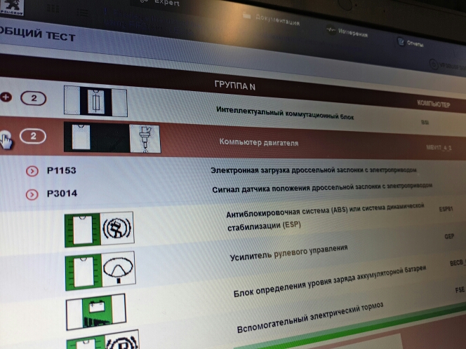

  1. тут в том и прикол что ошибки может не быть 10-20 км 10 раз глушишь заводишь авто едит все нормально, потом батц и чек авто в аварию, стираешь чек снова все нормально
  2. Вечер добрый Автомобиль Пежо 3008 2012г 1,6 120 л.с. на борту MEV 17.4.2 Приехал автомобиль с ошибками Р1153 и Р3014 автомобиль едит но уходит в аварию Пробывал перезалить новый софт с базы пежо - без результатов Делали все инициализации, все проходит но ошибки все равно весят, скидываешь ездит нормально, пару раз заглушили авто и снова чек авто в аварию выше 2х оборотов не развивает. По тех регламенту Пежо, распечатка если весят обе ошибки замена ЭБУ Может кто сталкивался с данной проблемой, как ее можно решить без замены эбу перепаятся процессор или еще что то незнаю куда уже копать(
