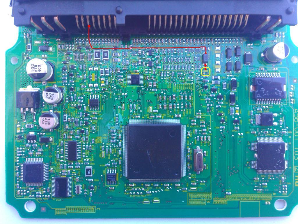

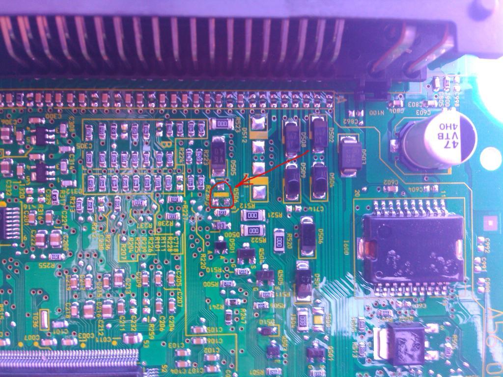

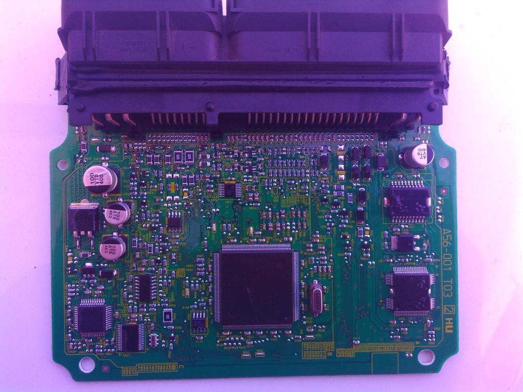

Nissan X-Trail NT30 2005, ошибка P0605
Купил праворукого Икса с горящим чеком - ошибка P0605 - трактуется как неисправность памяти ECU. Так же обнаружилось что с моторника не приходит минус для управления главным реле двигателя. В связи с этим предыдущие хозяева установили доп.реле для подачи минуса со стороны, при включении зажигания, на главное реле. Поиски информации в инете успехом не увенчались - у тех у кого была такая ошибка, были проблемы с работой двигателя, а те у кого совсем не заводился, про отсутствие минуса не писали. У меня же мотор работал хорошо и проблем я не ощущал - только чек глаза мозолил. После удаления ошибки, она всегда загоралась через два дня. Методика включения и выключения зажигания 32 раза не помогала (нашел в инете и мануалах). В общем вскрыл моторник, вызвонил дорожки от пина на котором минус должен появляться и вышел на диод и транзистор. Транзистор оказался пробитым. У меня был такой же моторник, но с иммобилайзерного Икса - я снего выпаял этот транзистор и впаял в свой блок. Комп заработал, дополнительную релюху выкинул. Прошло уже три дня - ошибка не появляется. Вот фото платы, кружком отмечено место где стоял транзистор - фотографировал после того как отпаял. Может кому эта информация поможет. На Автодате один человек описывал такую же неисправность, не знаю решил он проблему или нет, я ему писал, но он не ответил.
