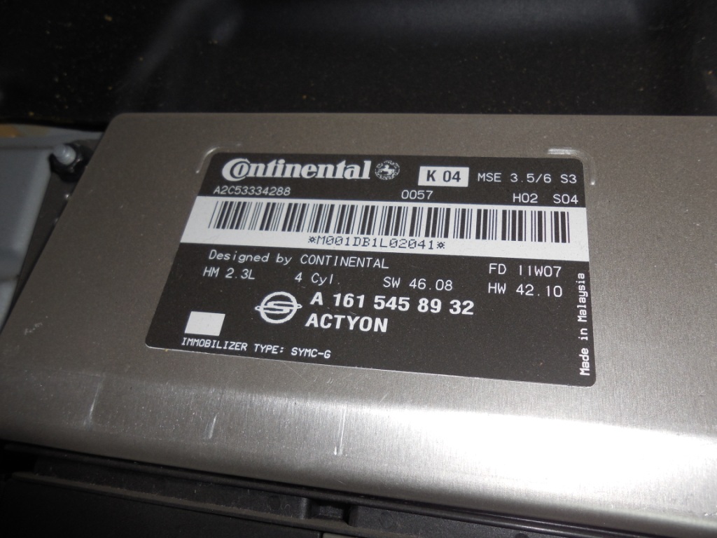

  5. КПА отключал в первую очередь. Да и богатило бы смесь парами бензина. В моем случае она бедная после старта. Про педаль не знаю как то не вяжется она в эту картину. На фото блок управления у пасажира в ногах это на движек , я прально понимаю?

  7. Заезжал ко мне сей автомобиль...Хозяин жалуется на работу двигателя после запуска на холодную очень плохо работает хлопает во впускной колектор, иногда глохнет после старта... с прогревом все ок. На горячую тоже самое но получше . Лямбда в это время показывает обедненную смесь. И причем такое ощущение что ЭБУ никак не реагирует на показания лямбды. Форунки проверяли на стенде все ок, дунул дымогенератором не свистит ни где. Давление топлива в норме 3 очка. Ощущение обедненой смеси хотя ошибка выскакивает после 100 метров поездки и говорит о противоположном что смесь слишком богатая . пока машина была новая не так сильно было заметно сейчас болячка начала прогресировать. Что за лабуда такая может кто сталкивался?
