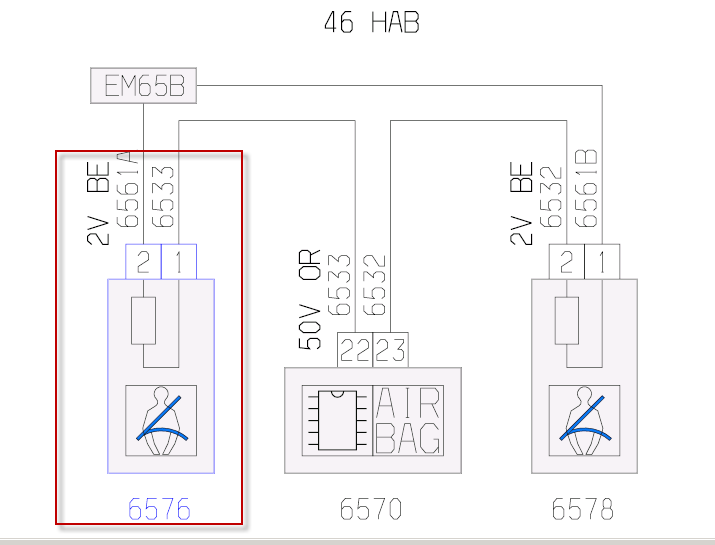

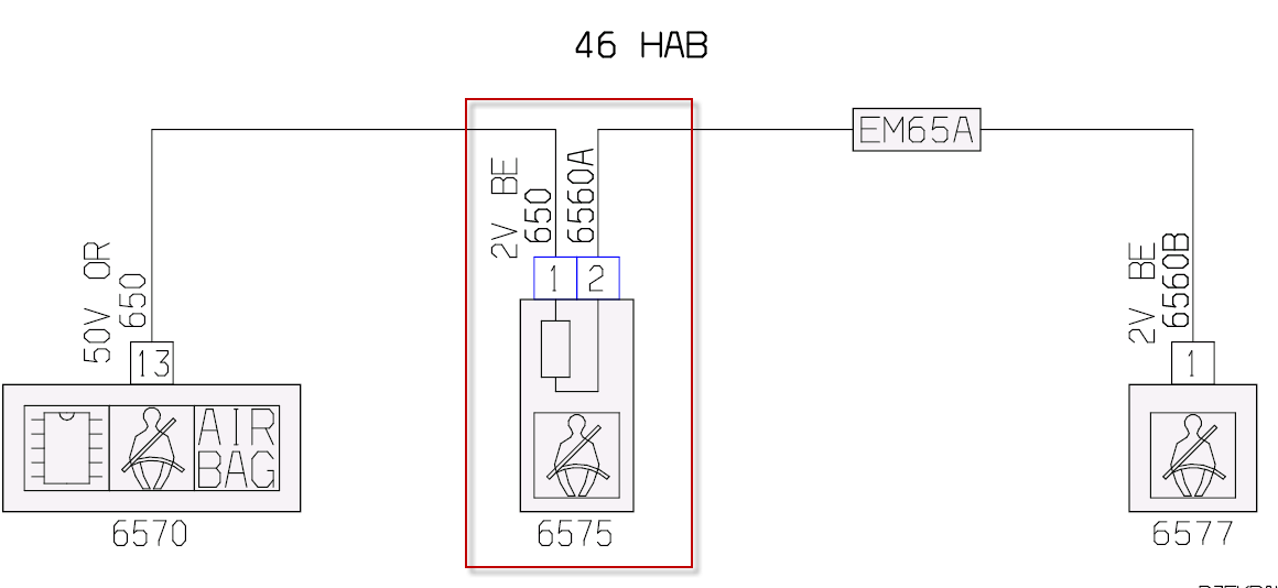

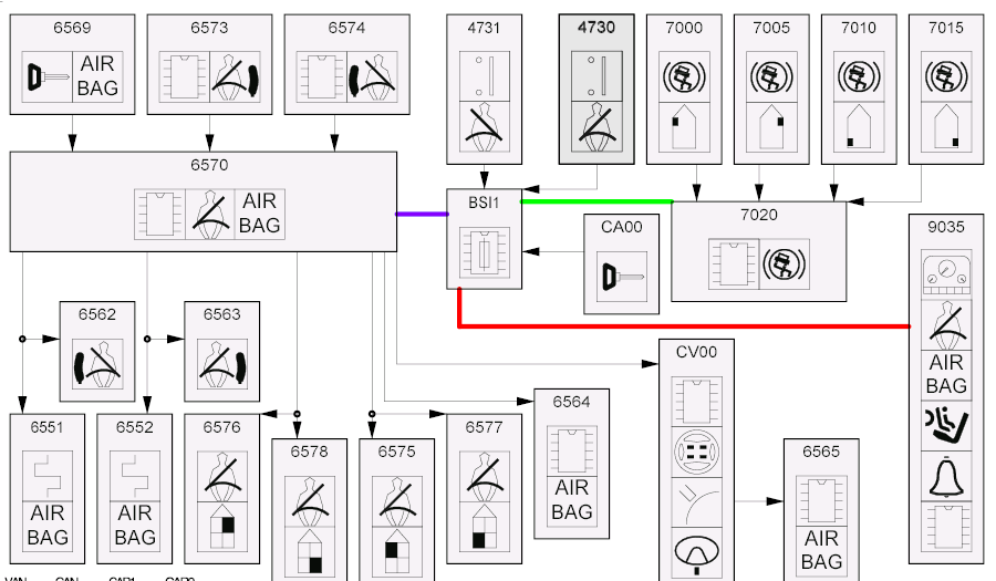

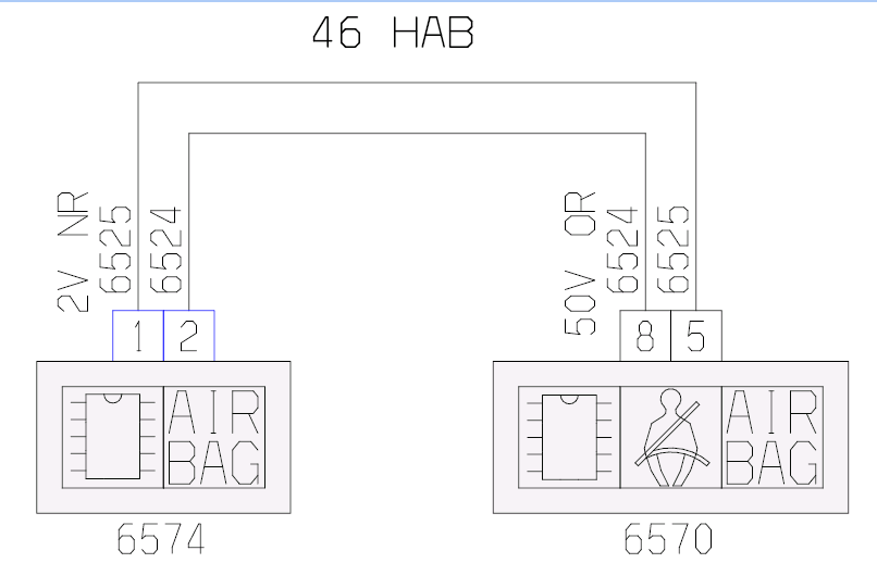

  14. Если правильно понимаю, то пишет ошибку по правому датчику удара, на схеме он 6574 Остальное вроде как понятно.
  15. Выходные, не могу пока. Коды ошибок и их расшифровку можете дать? Ремни передние понятно, а правый сателит это фронтальный или боковой? На него обманку не поставишь. И сторию посмотреть не помешает. Если резюки не увидит, значит криво блок прошили. По схеме уже не помню, так как лазил в слепую типа ремни, и наверное подушку зачем то выдернул. Когда есть авто рядом и схема, проще, а когда на пальцах, так всегда получается.
