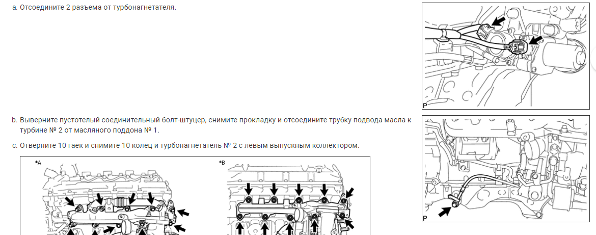

  4. Все возможно, в техдоке расписано. Обязательно VIN и код, а лучше лог с набором параметров. Турбины у 1VD-FTV две.48-первый ряд,4В-второй. P0048-высокий уровень(обрыв), 47-я низкий.
