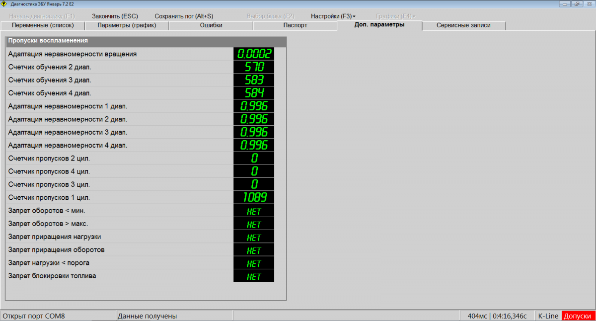

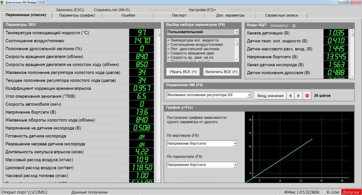

  13. Добрый день. Машина ВАЗ 2115 1.6 8кл. контролер январь 7.2 Редко появляются пропуски воспламенения и периодически не ровно работает мотор на холостых, провалы при прогазовке. В программе OpenDiagFree на вкладке Доп.параметры счетчик пропусков 1цилиндра и иногда 4-го отличны от нуля, вот скриншоты. Поменял местами свечи 1-ю и 2-ю ничего не изменилось, на прошлой неделе менял свечи на А-17ДВРМ (APS) т.к. были замечены пропуски воспламенения и провалы. Провода менял местами тоже не помогло. Менял таблетку на генераторе, т.к. в последнее время напряжение колебалось, думал из за этого не ровно работает на холостых. Помогите проблему решить с машиной.

  15. Компрессия в цилиндрах 1-й 13; 2-й 12; 3-й 11; 4-й 13. Результаты диагностики прикрепил. Давление топлива в норме, в начале года насос менял, если бы давления не хватало коэф. кор. времени впрыска был бы больше единицы, а он меньше.
