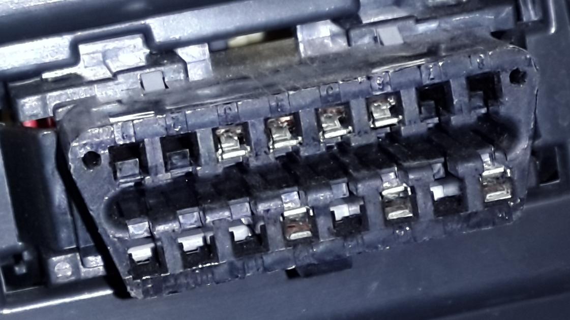

  10. Ситуация немного прояснилась , у CarmanScan Lite функция записи смарт ключей не доступна, это со слов представителей Carmana, но в менюшках она присутствует. А вот у CramanScan AT и VCI эту функцию поддерживают, опять же со слов представителей Carmana. Версию по подключению проверил , в авто 13 пин отсутствует, зато есть 12 пин, и при обращении сканер стучится в 12 пин (проверял осцилом.) Только сейчас обратил внимание на схеме нумерация пинов зеркальная, 13 он же 12. схема соответствует реальности.
  11. Всем Спасибо. В общем , после того как CarmanScan прикурил, нашли GDS пробовали им - то же самое ошибка соединения. Машину отвезли к официалам KIA , они за 2 часа положили ключи. Похоже что, либо по версии motodor12 ​распиновка разъема не совпала, либо в протоколе связи что то поменяли. Машина попадется надо будет проверить версию motodor12.

  14. CarmanScan Lite , ver 1340 - не справился , старые ключи потер , записать не смог. При попытки войти в меню «Smart key code saving» , до бесконечности пытается установить связь. Да так оно и есть , в общем чудная машина - в ТС написан Российский VIN , в машине повсюду корейский.
