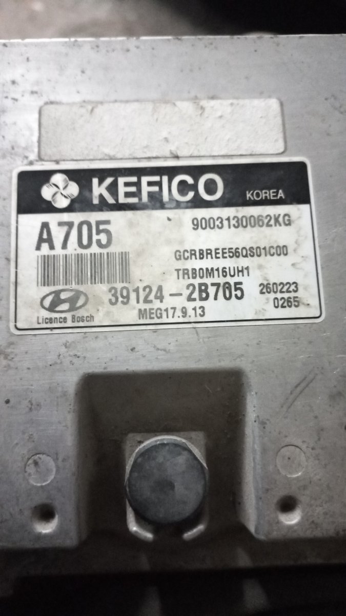

  9. Блок нашли. Спасибо ansta
  10. Я не знаю что за блок , но я бы проверил силовой предохранитель на генератор и остальные. Может всё проще. Может полярность перепутали

  14. 8 подходит. Это где?
