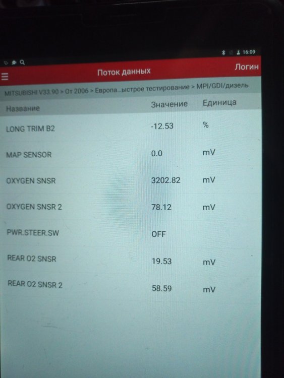

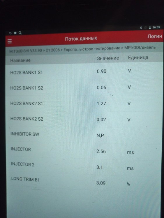

  17. Вообщем лямбда висела в 1.27 все время и эбу пытался обеднить. Заменой все решилось
