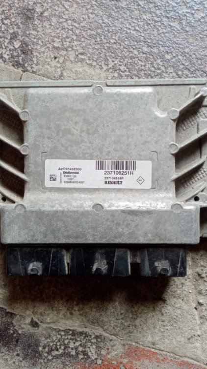

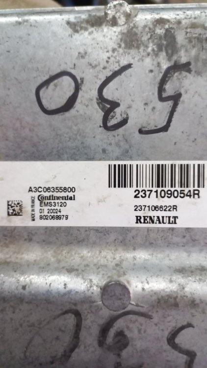

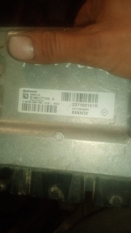

  6. В нашем городе нет. А машина не работает. Такси
  7. Какой то из них подойдёт? Понятно что слить фул и положить в новый
  8. А стоял вот этот
  9. Приветствую. Такая проблема. Логан с пробегом 90 тыщ. Вышел из строя дроссель. Ошибки по обоим датчикам положения. Очень плохо завёлся. Поменяли дроссель , скинули ошибки , всё заработало. Но когда поездиешь с нагрузкой в дате считает пропуски по 1,4 цилиндру. На холостых норма. Это уже 3 машина такая. На 2 я уже поменял эбу. После замены пропусков нет. Что то вылетает в эбу. EMS 3120. Думаю пытаться ремонтировать или менять. Для замены есть такой
  10. Я размотал проводку рядом с датчиком давления фриона (где шевелил и она начинала дергаться) ничего там не увидел. Потом смотал , уложил и 2 день она ездиет без ошибок. Что это было так и не понял
  11. Разобрал проводку рядом с датчиком давления и ни чего не увидел. Может совпадение? Может так выделываться датчик давления фриона?
