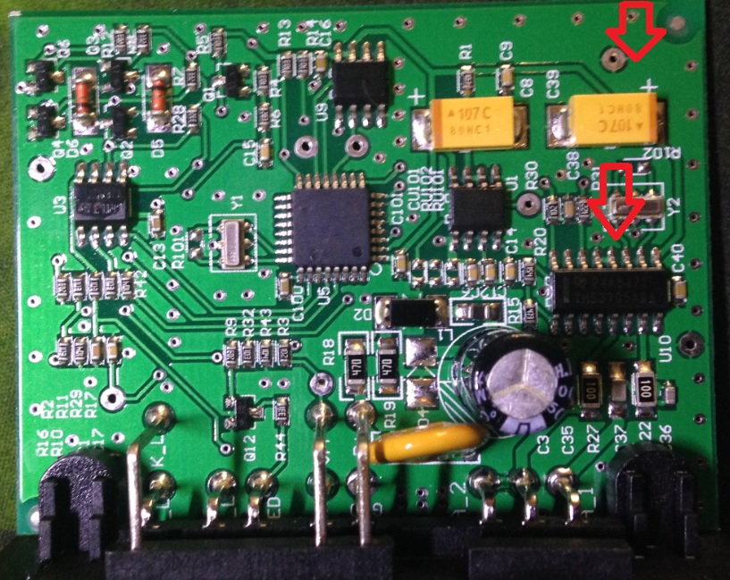

  23. ПРосто без всяких RX TX соедени одну только перемычку между 1 и 13 выводом и потом только подключи усб кабель. Светодиод гореть не должен Далее если не горит. 1. подключи RX TX GND 2. подключи усб кабель к усб переходнику 3.подключи усб к кесу 4.запусти софт и шей и только в такой последовательности. Перед тем как шить лед не должен гореть Если не шьется поменяйте местами rx tx
  24. По тому что вы соединяли через ком порт. В ком порте уже согласователь уровней стоит по этому не конектится. Вы вообще читаете посты выше я картинку привел. Все больше на эту тему писать не буду. Все разжевал вы не поймете никак!! Для прошивки нужен UART а не COMPORT ЧТоб проверить сначала перемычку поставь с 1 на 13 контакт а потом подай питание усб. Красный не должен гореть это означает что в режиме программирование проц стал
