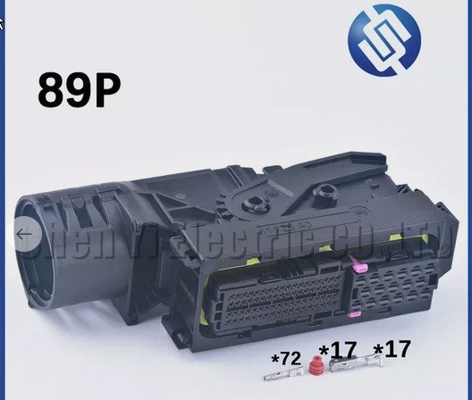

  15. Прошу помощи в выборе матрицы для кримпера - едут корпуса и пины для разъема EDC7UC31, у китайца не удалось выяснить под какую матрицу, может кто пользовался, поможет

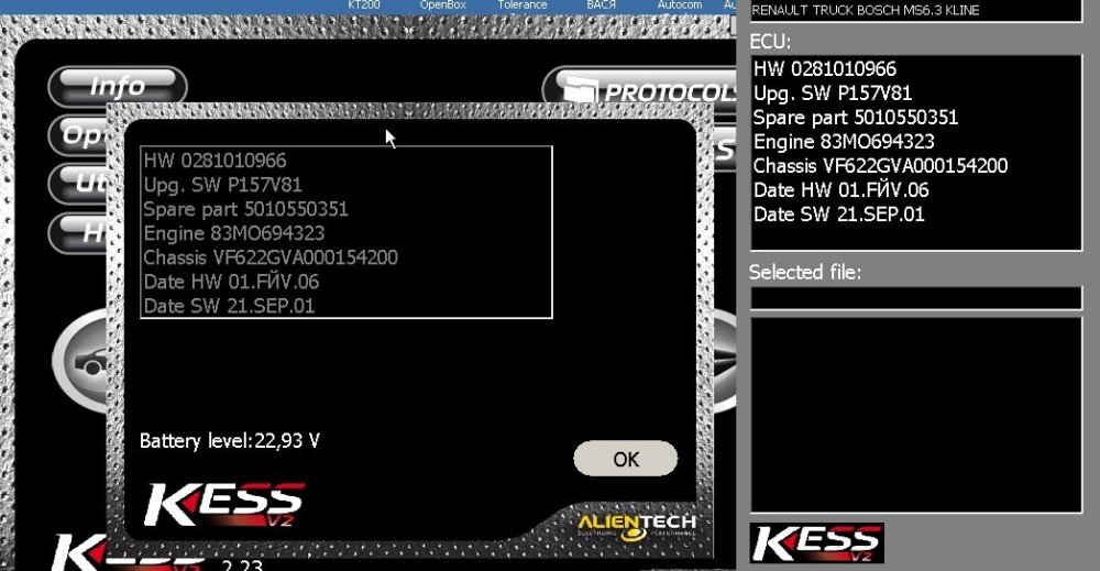

  18. Renault Premium MS6.3 DCI ищу сток P157v81, подозрение на удаление маски ошибок, то что вычитал - ниже Premium_MS6.3_2006_370CDI_P157v81_Kess.bin
