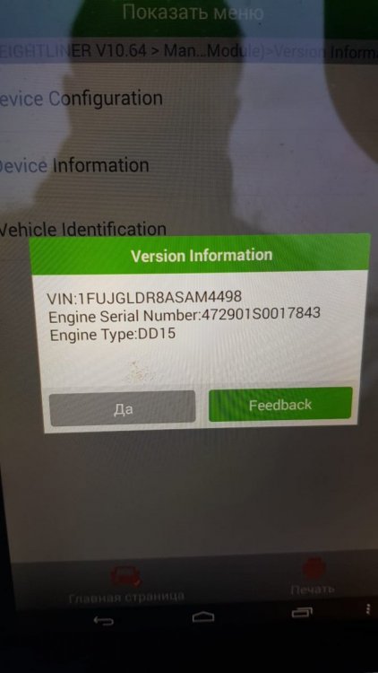

  5. Кто возьмется за отключение экологии? Версия софта на фото, машина будет завтра, тогда и скину сток, хочу заранее подготовится, читать буду на столе. Просьба не предлагать выслать блок, отправить машину

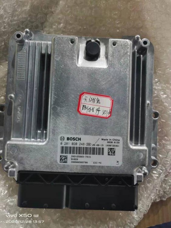

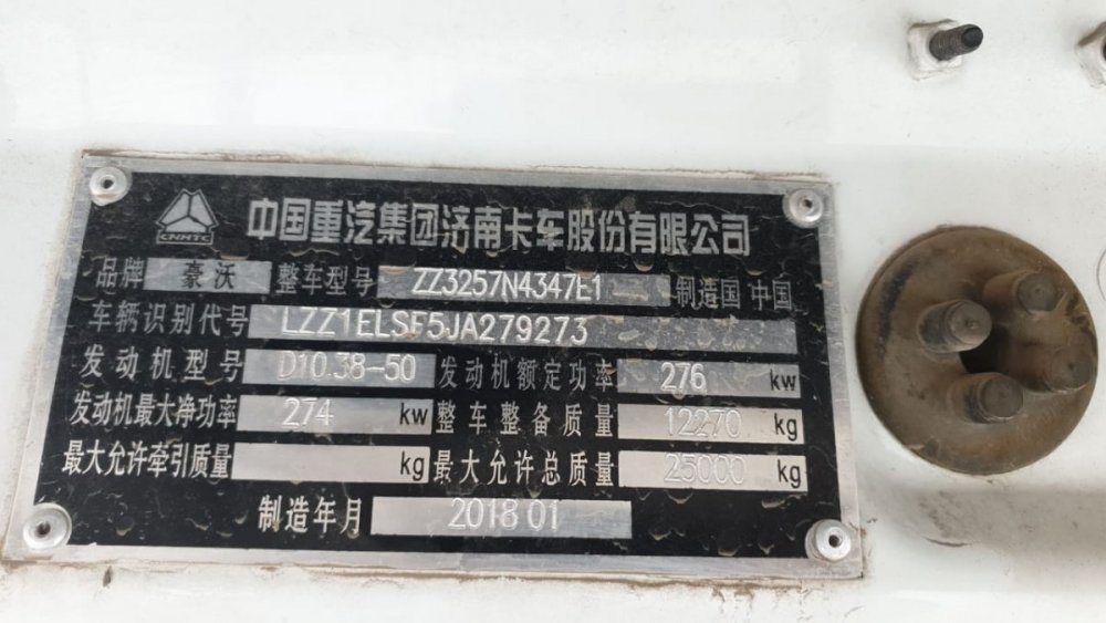

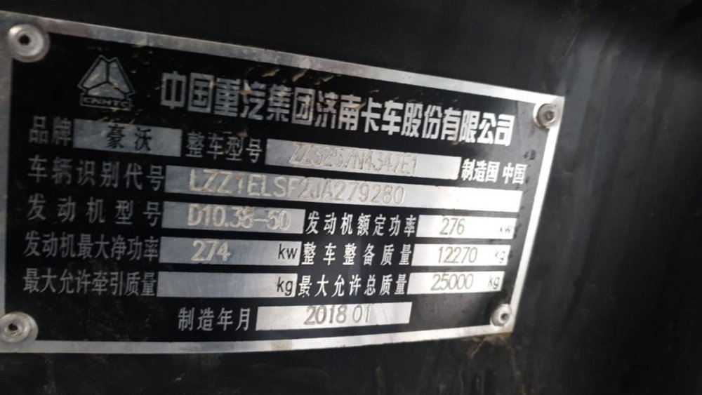

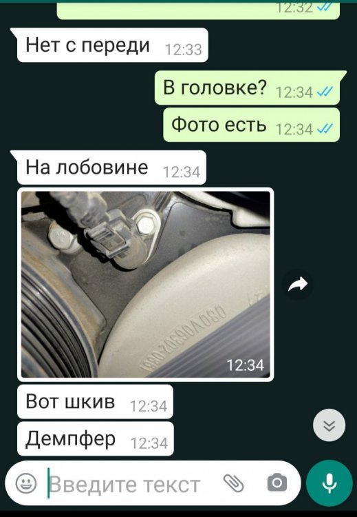

  13. Ищу фулл флэш EDC17cv44 HOWO A7 2018 двигатель MAN D10.38-50, блок прислали из Казахстана, местный умелец решил отключить мочевину, прочитал дамп из одной машины, поправил и залил в обе, бэкап второго блока не сделал, первая машина завелась, вторая нет, как оказалось, датчик распредвала у одной машины на голове сзади, а у второй спереди около шкива, хотя на шильдиках указан один и тот же двигатель. К оффам они обращались, ответили что помочь не могут

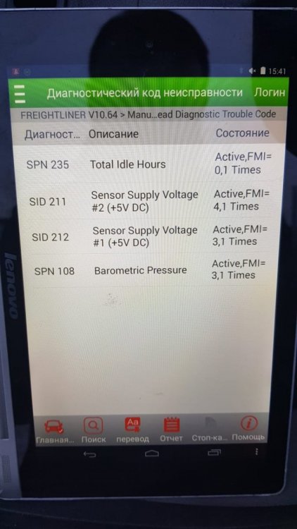

  17. Возвращаюсь к теме, с питанием 2х5 вольт все еще непонятно, дождались более менее приемлемой погоды, замерили питание, все на месте, ошибки сбросить не смогли, но если снять фишку , к примеру, с датчика давления в рейке, то появляется ошибка, которая сбрасывается, не понятно куда копать, пробовали запустить двигатель, врезали подогрев в магистраль антифриза, погрели пушкой баки с летней соляркой, разбавили зимней - даже не схватывает, других ошибок, кроме ошибок по питанию 5 вольт , нет Есть предположение, что поехал дамп при попытке запуска на севшем аккуме, но ничего по данному вопросу найти не удалось Кто нибудь сможет пролить по удаленке или помочь с дампом? моторник DDEC VI

  19. Freightliner Cascadia, 2009, DD15. Машина не заводится, висят эти ошибки, не сбрасываются, не могу понять по питанию, проблема внутри блока или снаружи, делать придется на морозе, не хочется лишних телодвижений делать. Толковую расшифровку ошибок не нашел
