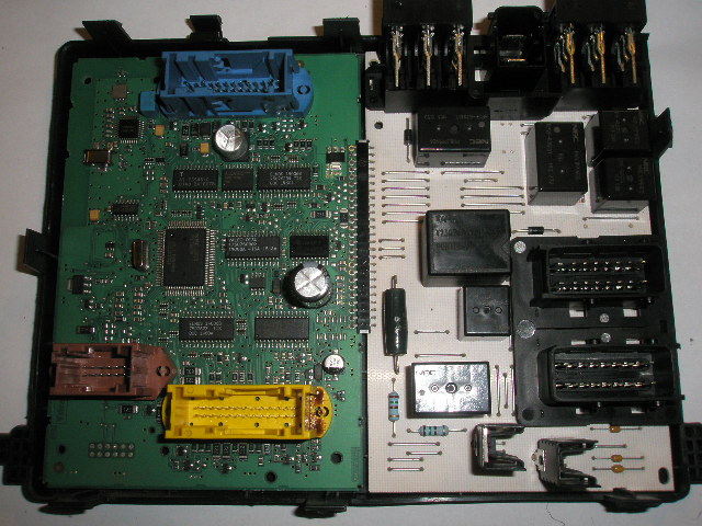

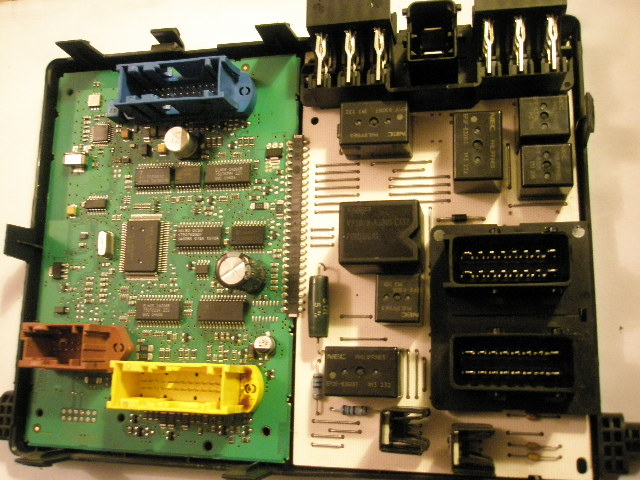

  9. Мужики проблема до сих пор не решилась машинка так и не заводится прилагаю фотки BSI я поробовал ее продиагностировать LAUCH 431 по моторнику пишет что Generation 2 immobilizer fault а по BSI попробовал по тестил панель зажигает печкой управляет авс тоже оживает магнитола поет как бы все работает но не чего не работает скорей всего рассенхронизировался моторник с BSI а как их синхронизировать не знаю.

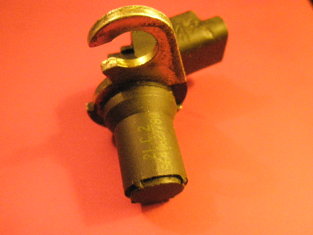

  12. А ошибку я прочитал сканматиком 0335 неисправен датчик коленвала А попробовал подменить на вазовский ошибку туже самую показывает. Что посоветуете.

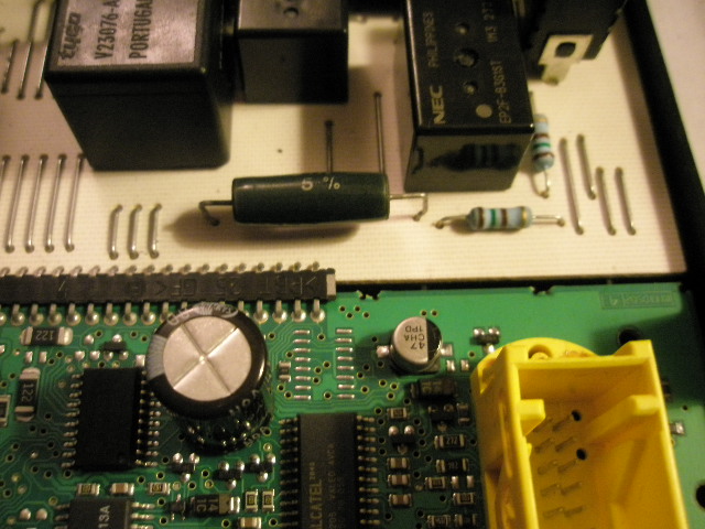

  17. Датчик стоит в не очень доступном месте от контролера его прозвонили по контактам В1 В2 показывает что обрыва нет звониться 470 ом. Это вроде норма.И вообще может ли этот ВСИ запретить запуск машины. Когда устанавливаю аккумулятор то мигают повороты и горит свет в салоне минут 20 потом выкл родной ключ при нажатии на кн. закрывание постоянно открывает двери и не закрывает их.Если снова откл. и вкл. аккамулятор то повороты мигать перестают но все неполадки остаются.Блок BSI отключил полностью и вскрыл но не чего особенного не обнаружил.Прикладываю фотки может кто что подскажет .
