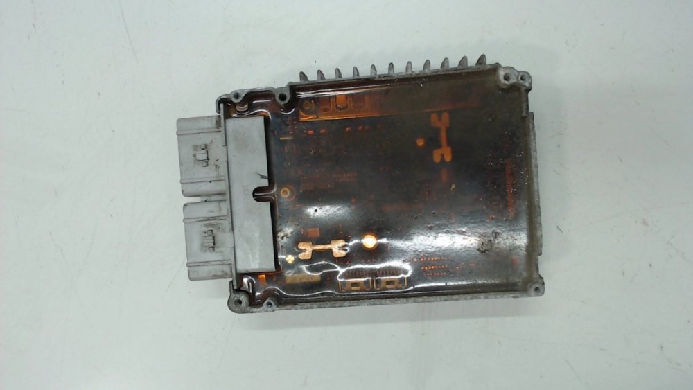

  6. Блоки есть, хочу проверять их работоспособность на столе. Есть с иммо и без. На Крайслерах и Доджах (бенз.) применяются два типа ЭБУ - SBEC до 2003г и NGC - после 2003г. Оба типа залиты компаундом напрочь! Ковырять его весьма затруднительно. У самого Додж Караван 2002г, 2,4л, эталон в первом моем сообщении, можно проверять на моем а/м. Фото эбу из инета.

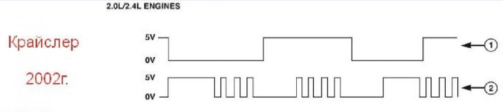

  7. В хелпе видел. Не знаю, похоже что нет. Увидеть бы в виде осциллограммы, может и подойдет, а так не пойму. Вообще интересны Крайслеры, их у меня большинство, т.к. тружусь при разборке американцев. Дело в том, что на разных годах разные места установки ДПКВ, соответственно разные реперы и сигналы от них. Хорошо бы иметь возможность перестройки под типы двигателей. Собрал небольшую библиотеку эталонов ДПКВ+ДПРВ, отправляю в личку.

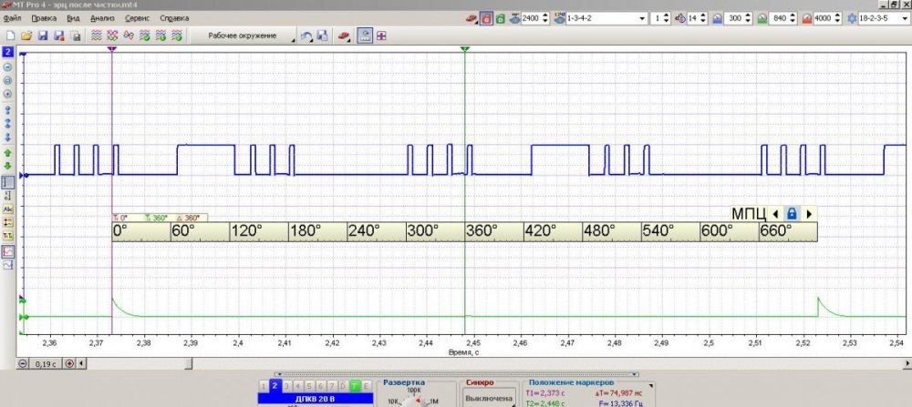

  8. Если я правильно понял, то можно имитировать ДПКВ и ДПРВ одновременно? Сможет ли сымитировать вот такой сигнал ДПКВ, мотор-тестер определил его как 18-2-3-5.
