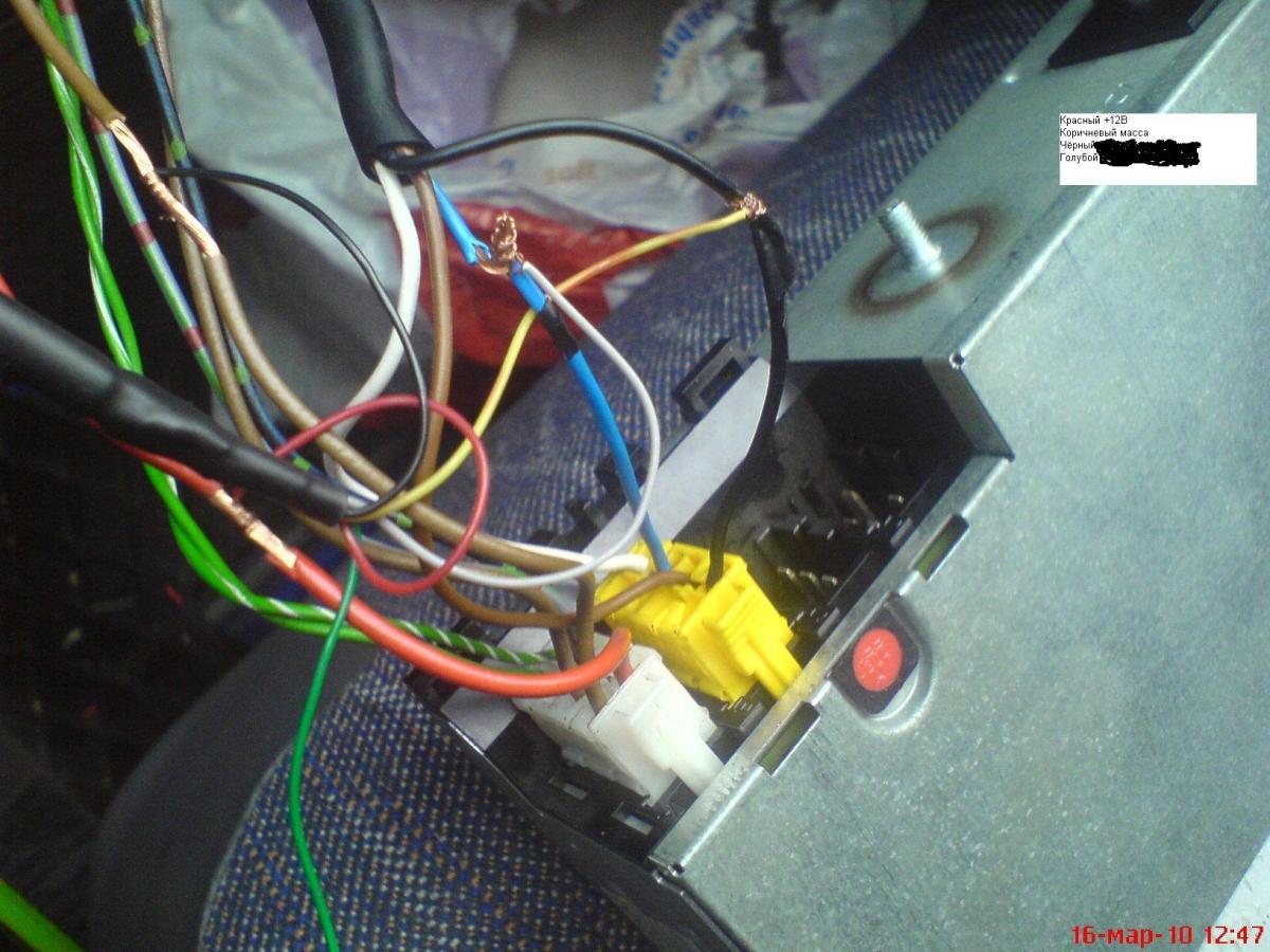

  6. Kienzle 1324. Желтый разъем датчик скорости.

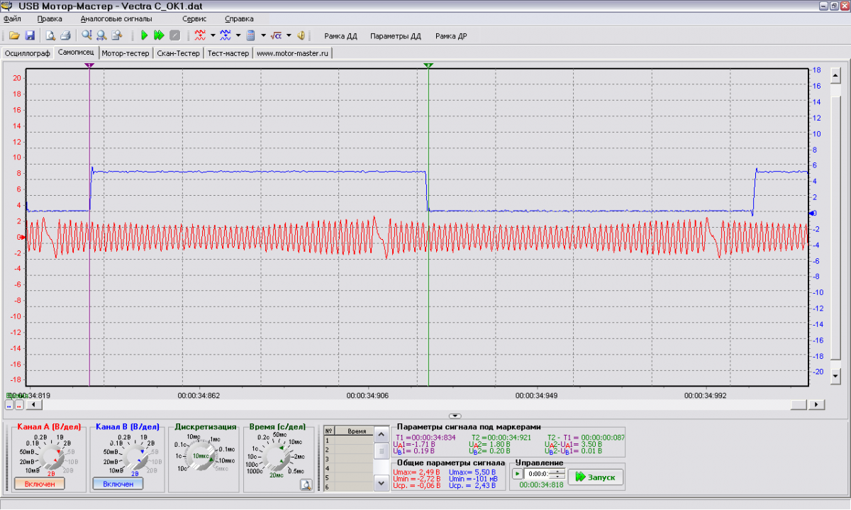

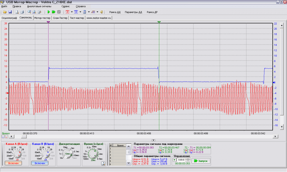

  8. rvva опубликовал тема в База Осциллограмм
    Здравствуйте. Поделитесь пожалуйста эталонной осциллограммой ДПКВ + ДПРВ на Opel Vectra C 2003 года. Двигатель Z 18 XE.

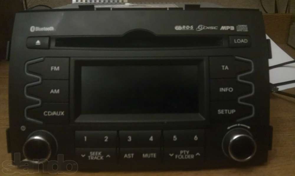

  9. Добрый день. Автомобиль KA Sorento 2012 года. Стоит штатная магнитола PA 760 (фото не мое, но на вид похож) При вытаскивании ключа из замка зажигания пропадают настройки (радио, CD), со слов хозяина питания проверяли на сервисе KIA, все нормально. В сам аппарат лезть не захотели. Может кто сталкивался, есть какие болезни у них?

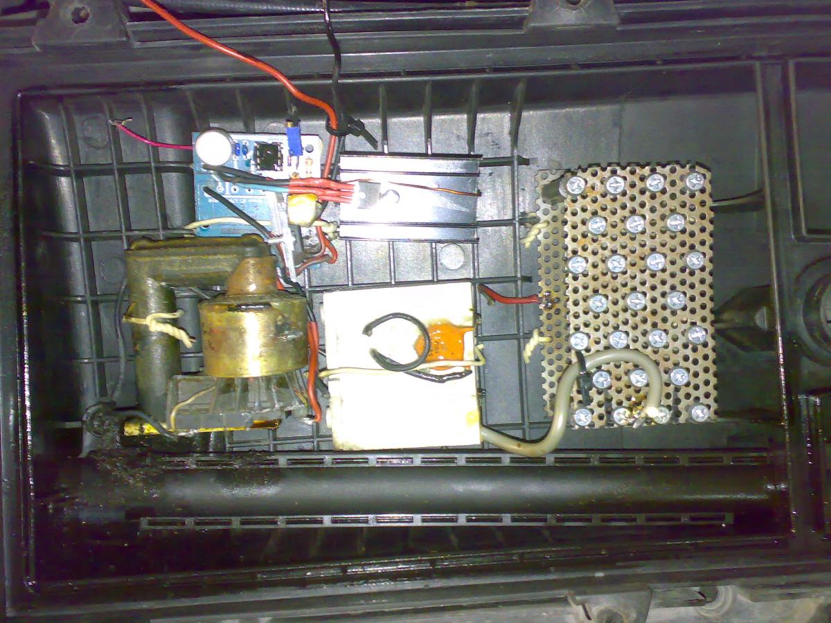

  10. Да вещь конечно полезная, но с компрессором не всегда удобно. А так автономно. Бачок из фильтра VW, насос из центрального замка VW. Вообщем чистый немец.
