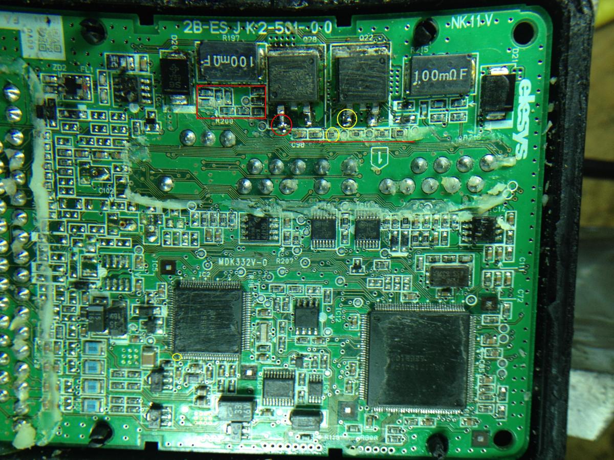

  10. Управление на желтый приходит с микросхемы с желтым выводом, через желтый резистор 2кОм на затвор. Транзисторы одинаковые точно, я их даже местами махнул. Я думаю что управление красного тоже должно приходить с той же микросхемы.Но не уверен. Затвор красного не могу найти куда приходит.

    Приветствую ребят! Помогите кто чем может. Блок АБС HONDA Accord 2006 не запускается насос. Нет управления на транзюк. Тот что обозначен желтым приходит на микросхему, вызванился. А красным ну никак не могу найти откуда управление идет. Если кто сталкивался подскажите пож. Да тот что желтый включает питание, а красный включает именно насос.
