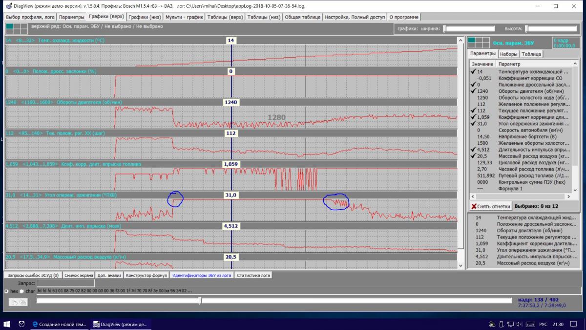

  1. Такая проблема: на холодную при запуске ( ТОЖ 10 град.) двигатель заводиться, работает ровно, прогревочные обороты 1500. Спустя 15-20 сек. после запуска что то случается и УОЗ уходит в +31 град. при этом падают обороты 1200 и двигатель начинает троить. Спустя минуту-полторы как только ТОЖ поднимается прим. до 20 град. УОЗ падает до нормальных значений обороты опять поднимаются до 1400 и двигатель начинает стабильно работать и прогреваться дальше...на что грешить не могу понять....скриншот и лог прилагаю...может кто что умного посоветует appLog-2018-10-05-07-36-54.txt
