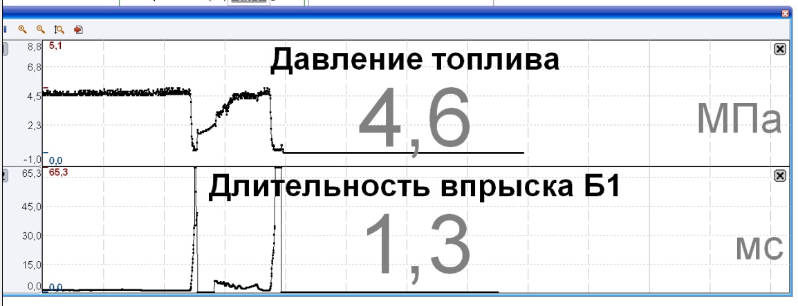

  8. Всё завели энтот японский автопром ,замена свечей- ревизия вв неконечников тщательная промывка чистка разъемов (мамки)НА ЭБУ .Вот два графика зависимость длительности от давления (скандок).Мож кому сгодиться.Тема зарыта.

  10. Ну вот это уже теплее ,завтра займусь изготовлением мех.ман буду пробовать.Ну а все таки 60 мс это нормально при таком давлении?
  11. А не припомните что показывал лаунч именно при старте давление и длительность впрыска в цифрах, мы вставали осцылом на форсу и сравнили с показаниями сканера один в один.
  12. Совсем я запутался разве там не MPI режим именно при прокрутке стартером а после набора оборотов переходящий в GDI. Я так понимаю ошибка по давлению должна быть ,но ошибок скандок не показывает довление 0.3 мпа длительность 60 мс-скажите эта длительность нормальная ИМЕННО ПРИ КРУЧЕНИИ СТАРТЕРОМ ?
  13. Я не спорю что там 50 бар ,но это когда на холостых оборотах, интересует во время заводки т.е. кручение стартером 60 мс это много?

  15. valcmus опубликовал тема в Mitsubishi
    Доброго времени суток всем! Приехало авто на диагностику ,при включении зажигания сразу включается карлсон ,проверили ДТ нет питания на него, полезли в ЭБУ -залит тосолом .ЭБУ промыли востановили одну дорожку-сгнила от тосола ,установили в авто машина завелась пороботав 5 сек и заглохла заливает свечи скандок показывает время открытия 60 мс встали осцылом на одну форсу тоже самое.Подскажите это нормальное время открытия для форсы именно во время заводки ,давление при этом-0.3 мпа,и нет ли у кого осцилки -работы форсы с самого начала т.е.заводка -хх-прогазовка с исправной авто.Заранее спасибо.
