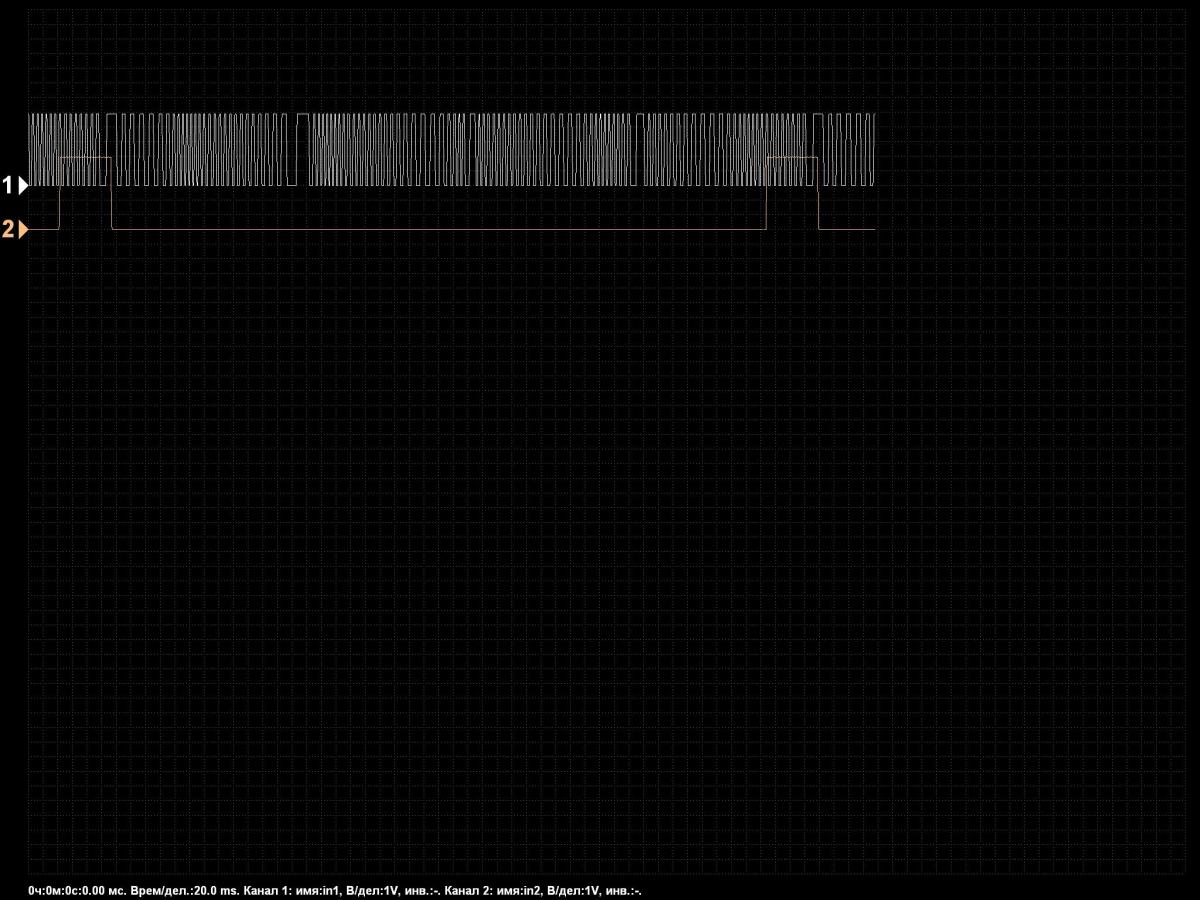

  14. VW Crafter 2008 2.5TDI BJL. Не заводится. Ошибка P0321 неверный сигнал датчика коленвала. Мотор откапиталили. Собрали, не заводиться. Давление в норме. Снял осцилограмму коленвала и распредвала. Есть подозрение на неправильную установку кольца с магнитной лентой для ДПКВ. Crafter BJL Cam_Crank.rar
