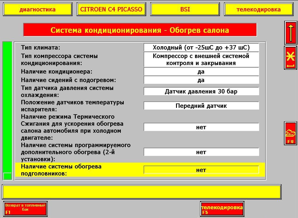

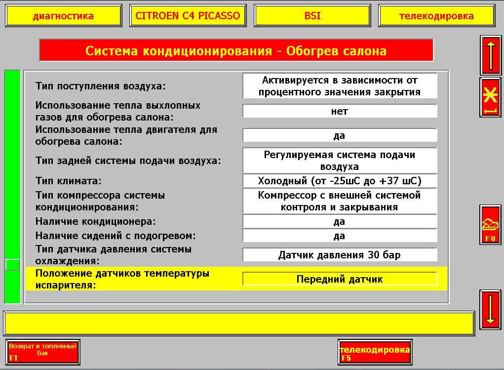

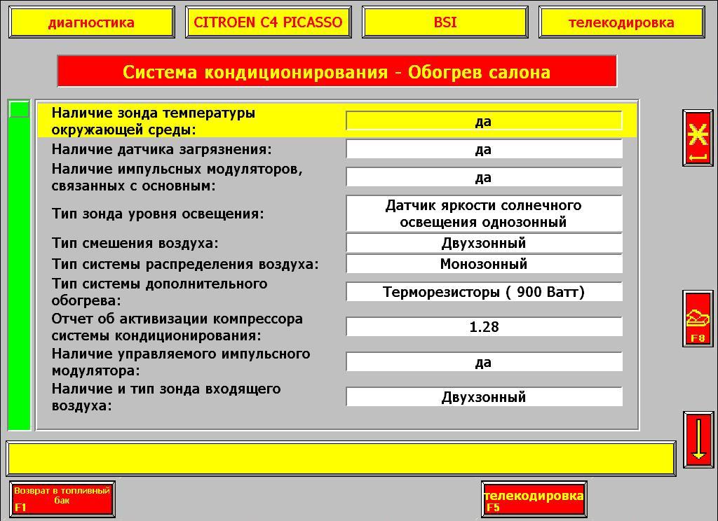

  19. Вот мои кодировки на скринах. Citroen C4 Grand Picasso 2009 BSI jonson. Климат с регулировками на задних стойках.
  20. Ну как бы в теме... Уже дважды записывались FF в EEPROM. Привязка ключей, полная конфигурация BSI. Машина заводится, ездит. Но остаютя ошибки... Милостыню не прошу, не прошу никого сделать за меня мою работу. Ситуация тупая... На игры с телекодировками потрчено более 10 часов, но опять же безрезультатно. После этого повторная попытка все с нуля, вернее c FF. Пробовал конфигурацию BSI по чужим скриншотам - НЕ помогает. Поэтому осталась последняя надежда перед поездкой к официалам - правленный чужой дамп. Мне бы убрать эти две ошибки, остальное я уже по памяти смогу сконфигурировать. Еще может кто знает какой тип автомобиля должен быть указан в Телекодировке BSI - ОПЦИИ КЛИЕНТА (если не ошибаюсь) - РАЗНОЕ в Diagboxe. Если в Lexia поставить - моноспейс 7 мест, то в Diagboxe код 2802. Изменение последней цифры значительно изменяет реакцию BSI и поведение машины. Например если поставить последний 0 - то ошибки пропадают, но не работает ручник в автомате, не работают дворники, не правильно работает печка. Возможно это последнее место, где я не смог проверить все варианты конфигурации.

  25. Старт-стоп точно не прописан. И по АБС вариантов то немного. Либо есть ABS-ESP, либо нет. И ESP точно так-же либо есть, либо нет. Причем надпись Power steering faulty появляется при каждой заводке, а ошибка по ручнику при каждом выключении зажигания, через 15-20 сек. И одно от другого вроде не зависит, но скорее всего они как то связаны.
