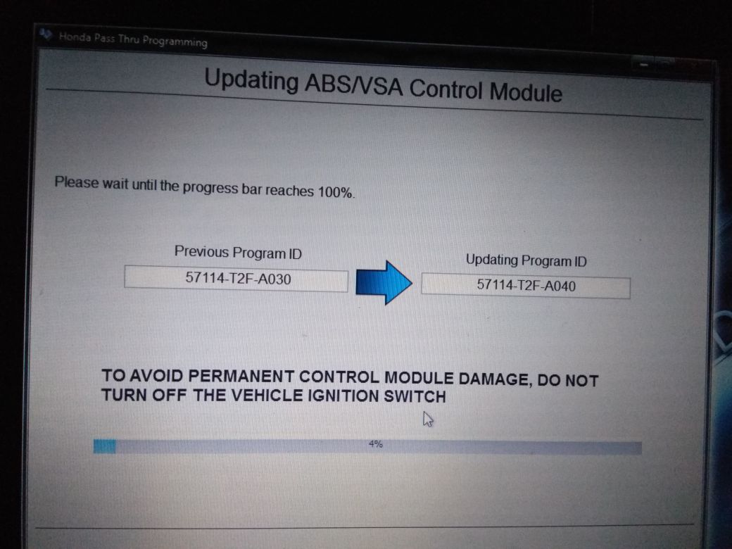

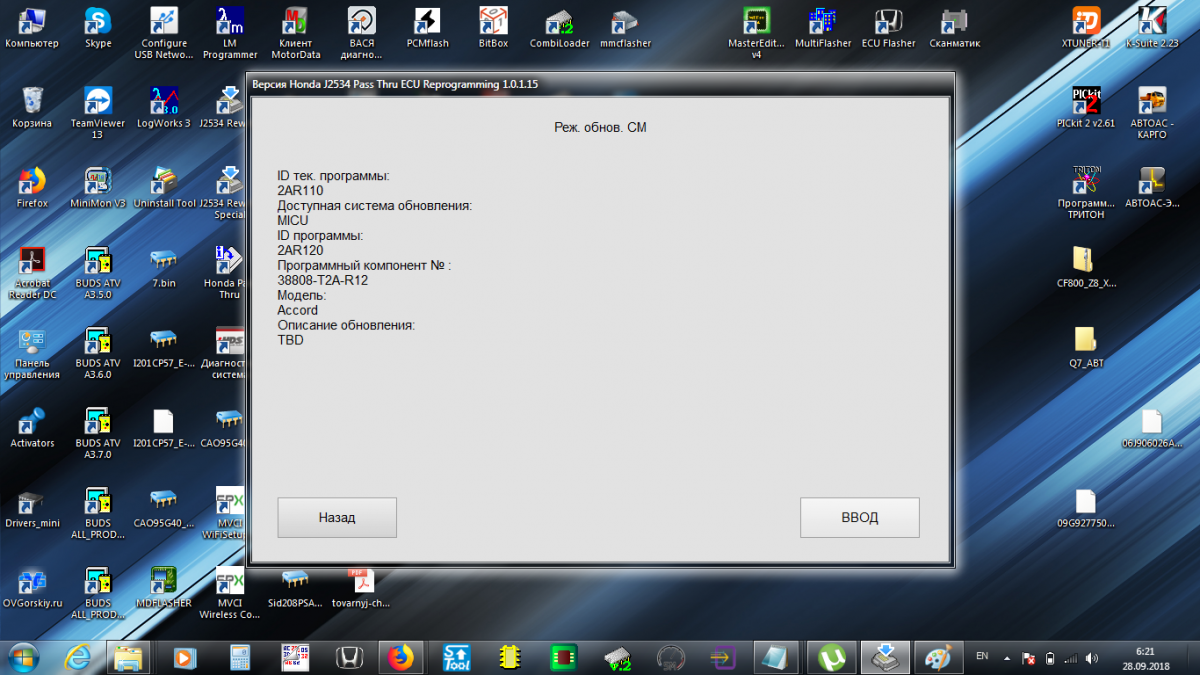

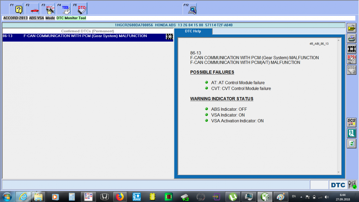

Accord 2013 ошибка ABS 86-13
57110T2FR03 на этот блок обновления нет,в отличии от американского,может был бы FR04 подсунуть обнову можно попробовать,думаю блоки аппаратно одинаковые.
Hds на рутрекере есть,там и калибровки.Ставится нормально.
МОДУЛЯТОР В СБОРЕ, VSA (ПЕРЕЗАПИСЫВАЕМЫЙ), 57110T2FR03 По VIN номер должен стоять этот блок,на авто 57110T2FA03 который обновился на A04.похоже несовместимы.
Обновил PCM.но не помогло,и есть обнова на блок MICU,но обновить не может.Что за блок это? По вину блок управления с такин номером идет 378205B2R82, как бы наш.
Есть такое подозрение.В ABS была ошибка по TMPS которой на авто небыло.Пролил,ушла. PCM 37805-5B2-R830 вроде замена 840 есть,но реврайт не идет. Идентификация Версия ПО: 37805-5B2-R830 VIN номер: 1HGCR2680DA700856 Каталожный номер: 378205B2R830M1 Серийный номер: 17792100875 CVN номер: 4AAA20AE Тип ЭБУ: Honda: PGM-FI (Keihin SH72543/2MB MPC5554/2MB) Выполнено
никак не влияет загорается пьяная дорога, потом ABS срет в EPS.и если после запуска стереть,катаемся нормально и никаких ошибок.
Если просто крутить стартером отключив насос,ошибки нет,если крутить стартером и включить в догонку насос,запуск происходит и ошибки нет.Просадки в АБС нет.Ошибка от АКПП идет,а там блок один.
Ошибка стирается до следующего запуска авто.В моторном чисто.Блок PCM/TCM Keihin.Блок ABS обновил свежей прошивкой,не пойму откуда ноги растут.Авто билось.
