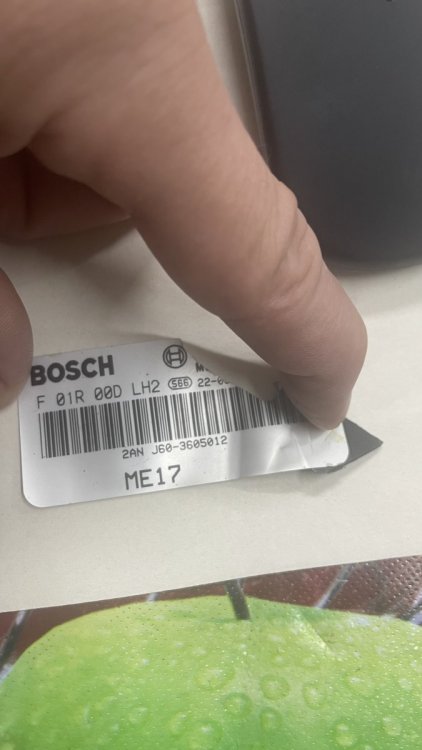

  3. Ещё бы знать где он там лежит , по какому адресу
  4. Мне в peps не дадут залезть
  5. Тупо в eeprom заполняю все ff и привязка блока к иммо проходит по дилерскому launch но остается ошибка записи епром и результата 0
  6. alexeyak опубликовал тема в Иммобилайзеры
    Коллеги , доброго времени суток. Притащили ко мне авто chery tiggo 4 после ДТП с целью пpивязать EMS . Родной EMS не читабельный ,иначе я бы тупо клонировал его, процессор запитывал принудительно - даже нет генерации. Привезли с разбора такой же блок (МЕ17.8.10) но с tiggo 8 , Иденты на шильдиках совпадают. pin есть , но не получается заресетить и привязать этот EMS к IMMO , ругается FAILED.pin-точно родной(ключи пишутся без проблем). Вопрос : есть ли у вас вычитанные стоки с этих блоков , либо сток с virgin блока . С tiggo 8 ME17.8.10 flash и eeprom прикрепляю. FLASH FILE.bin EEPROM FILE.eep Новый текстовый документ.txt
