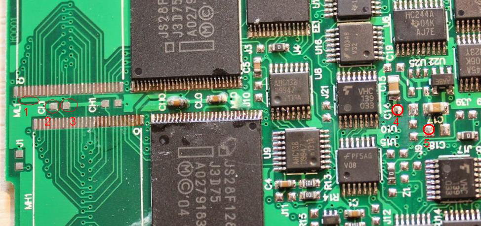

  13. Судя по монтажу (моего, и других по фотам) - они платы сперва механизированно распаивают ДИП-мелочёвкой и микрухами, вручную добивают плату разъёмами/электролитами/кварцами и прочим "навесным" и термочувствительным, исправляют визуальные огрехи мехпайки, и запускают/отлаживают, иногда для этого заменяя вплоть до крупных микрух. По преобразователю - точно не морнсун, а вот на сколько он хорош... Я бы проверил как он выдаёт нужное (5В), и запитав от регулируемого источника питания - до какого нижнего порога он "тянет". В моём стоит правильный морнсун, и работает при снижении до 7В, а отрубается при 6,5В. Наверное примерно на это и следует ориентироваться. Для проверки питания с морнсуна - можно подпаяться проводком в карте ("заодно", если уж будете подпаиваться проверять внутреннее питание в карте, как выше говорил), к верхнему контакту С2 на Вашей картинке (с левой стороны, посередине около разъёма). Зы. "Масса" внешнего питания Теча, и его внутренняя "масса" - не связаны! Эт я так, лишний раз напомнить, чтобы вдруг какого казуса не возникло.
  14. Да, бывают вообще какие то непонятные кустарные платки, вроде и в этой теме были фотки таких.
  15. Может лучше сперва глянуть, что за преобразователь стоит?
  16. За все чайнакарты сказать не могу, а вот такие, потроха которых на фото выше - как повезёт, и как "звёзды сложатся". Ну и, как понял, ещё играет роль, какой преобразователь питания стоит в Тече - правильный "Морнсун", или дешёвый заменитель.
  17. dimastr, выведите от точек 2 и 3, либо 4 и 5 проводки, и замерьте на них напряжение при работе карты в Тече при разных режимах - включении/загрузке, работе, при сбое. Программить, с учётом "особенностей" китайских карт надёжнее в "сквозном" режиме "Pass Thru"
