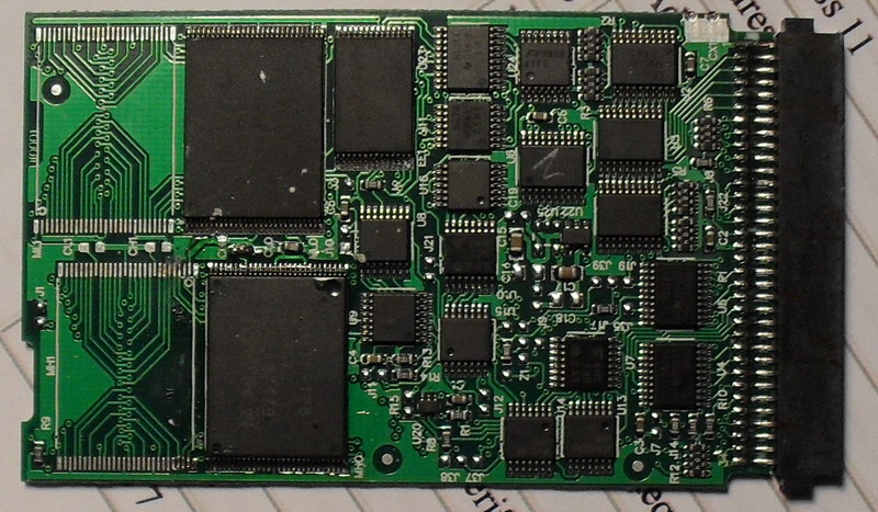

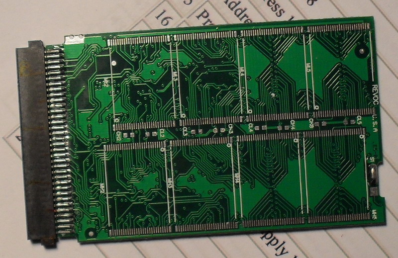

  11. Обещанные фото внутренностей карты памяти:

  13. В общем, добил я эту тему Проблема оказалась действительно в том, что карта на 3,3В - а в Теч2 на неё идёт 5В. И 12В на пару пинов при стирании/записи - но они в доставшихся мне чайнакартах внутри ни куда не идут. Фик его знает, почему карты писались в Тече cardwriter"ом при 5В - возможно, автор проги как-то изменил тайминги, или ещё чего намутил в ней: пусть это остаётся его ноу-хау. Но после того, как с помощью "какой-то матери" и "кривой козы" с "костылями", изобразил внутри карты питание положенными (3-3,3)В - запись из ТИСа пошла на ура. На запись cardwriter"ом это не повлияло. Но повлияло на запись в кардридере ноута - он перестал распознавать карту. А отказываться от возможности работы с картами через кардридер я не хотел (хотя, в принципе, оно уже и нафик не надо - разве что дабы считать бинарик из карты, предварительно загрузив на неё из ТИСа через Теч). Поправить ситуацию не составило труда - но для этого пришлось пойти на небольшой компромисс, и внести небольшие изменения в сам Теч: теперь я могу по-прежнему вставлять в него любые карты - и свои, и чужие, но "мои" переделанные карты нельзя вставлять в другой Теч без его доработки. Схемное решение получилось действительно несколько "кривым", и за подобное любому инженеру-разработчику настучали-бы по крайней мере по рукам, а то и хуже. Но в данной ситуации я счёл его оптимальным - ну не делать же, в самом деле, преобразователи уровней по всем портам двух карт Ну а как оно покажет себя на практике - будем посмотреть. Во всяком случае, на плате ни чего сверх положенного не нагревается. Зы. Фотки потрохов карты попозже скину.
