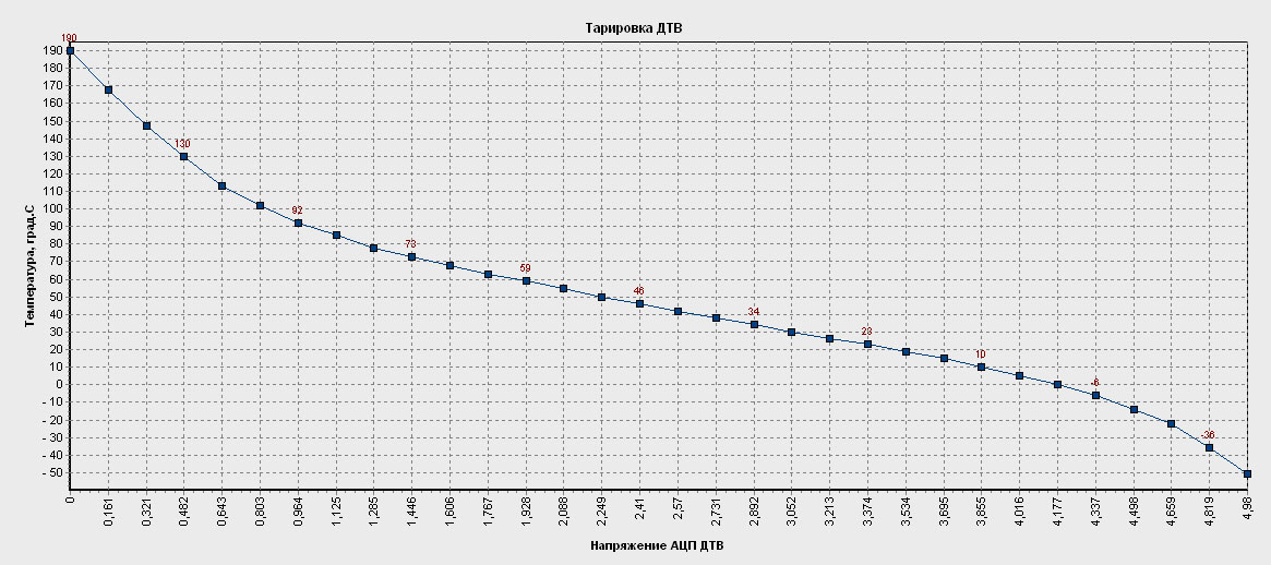

Дтв из Дтож для яварь 7.2

чё то не то. напимер 60град на твоём рисунке ссответствует 1.928в а чиптюнер пишет что 60град это 1.867. а 1.928 соответствует примерно 55градусам. хотя это не принципиально

попробуй свою экспортировать в файл и сравнить с моей блокнотом. накрайняк можно цифры из одной в другую вручную переписать.

вот dtv.rar- Дтв из Дтож для яварь 7.2
