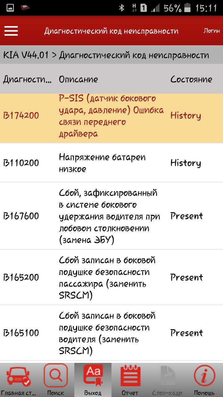

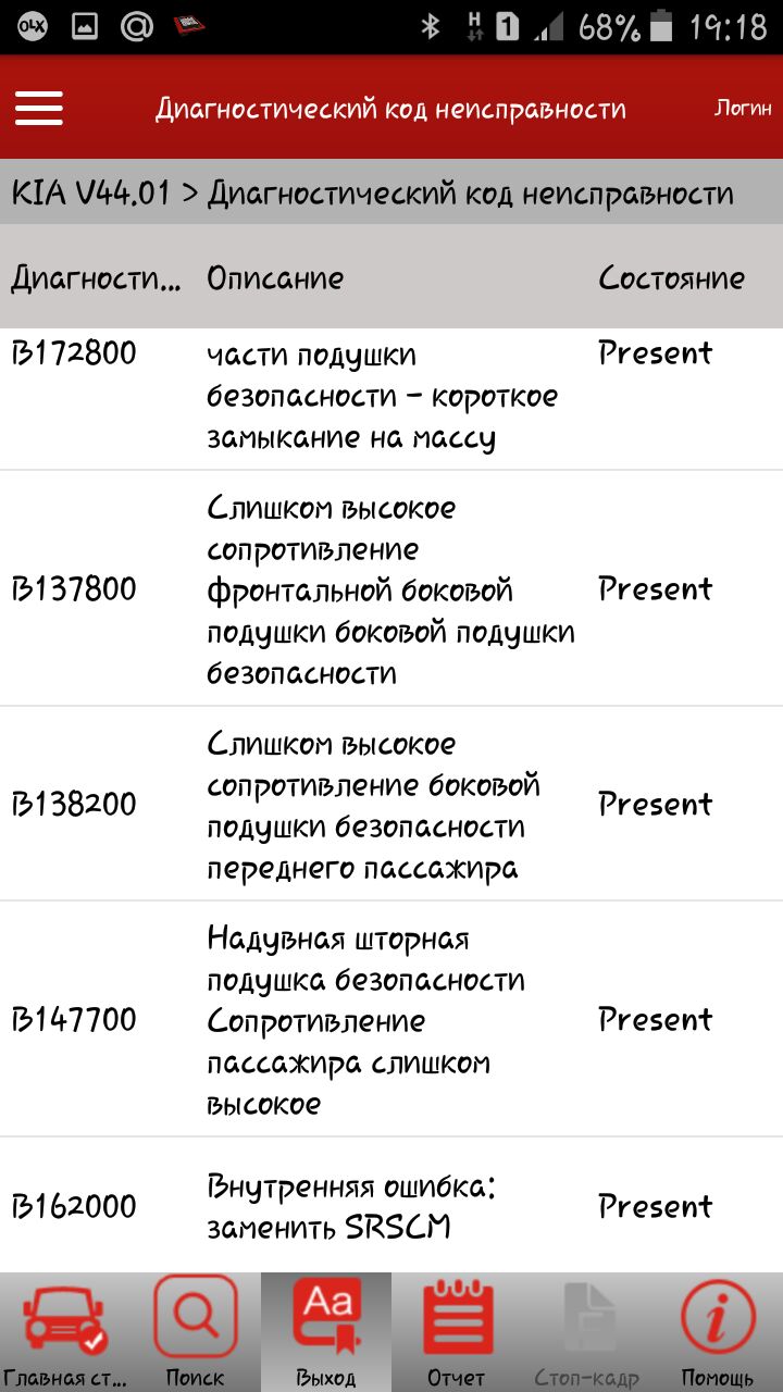

  16. парни помощь нужна по удалению. все варианты........... 95910-A91100 kia carnival crash.bin
