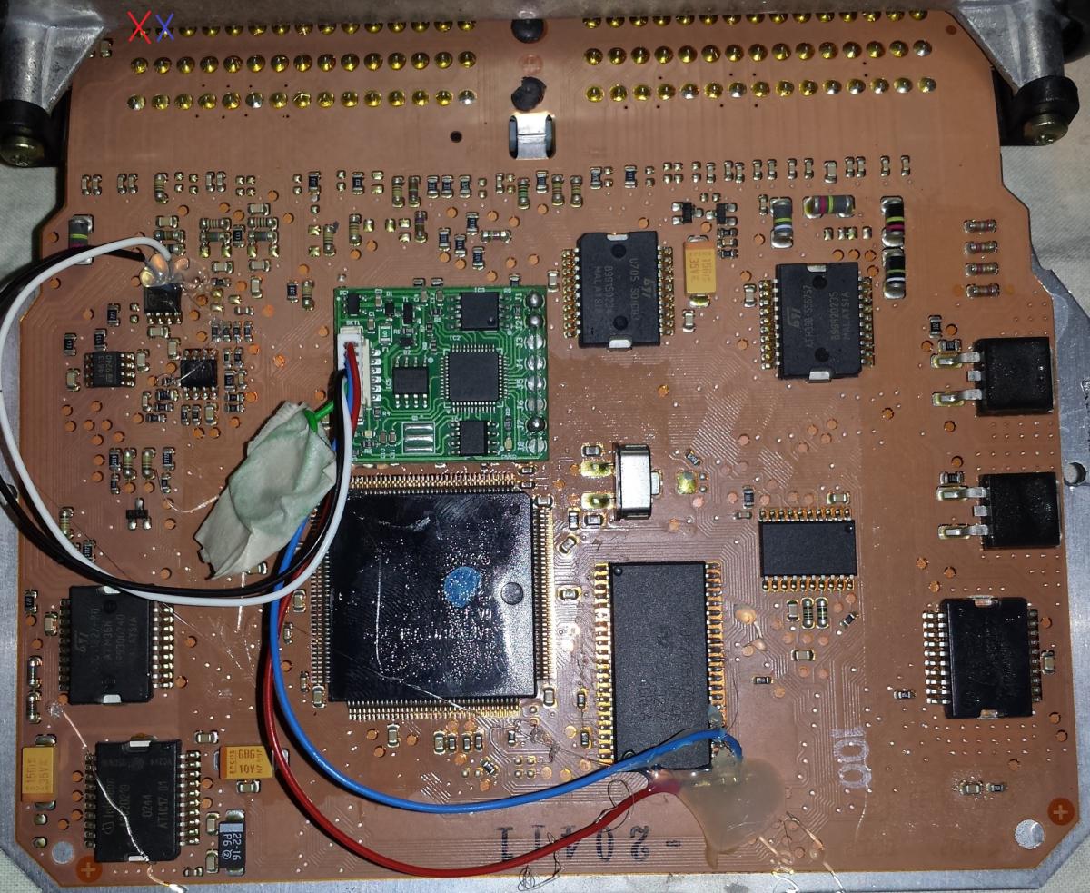

Притащили scenic , после вскрытия ЭБУ двигателя обнаружил , что пленка вокруг 30 и 29 контактов выгорела . может у кого-нибудь есть данный блок под рукой и время прозвонить ближайшую точку , куда можно кинуть проводок с плюсовых контактов ? Фото не моя , но думаю должна подойти для проставки точек .

Залезть под машину и посмотреть-прозвонить не судьба ?

Прошивал сценика 2 и ничто из перечисленного не помогало . Причем sid301 на столе легко читается и пишется , по bdm тоже легко . В итоге выяснил , что при записи ч-з розетку зажигание не выключается при болтании рулем влево-вправо или если авто поддомкратить и колесо вращать (походу для машины ее буксируют и она зажигание не выключает ).
