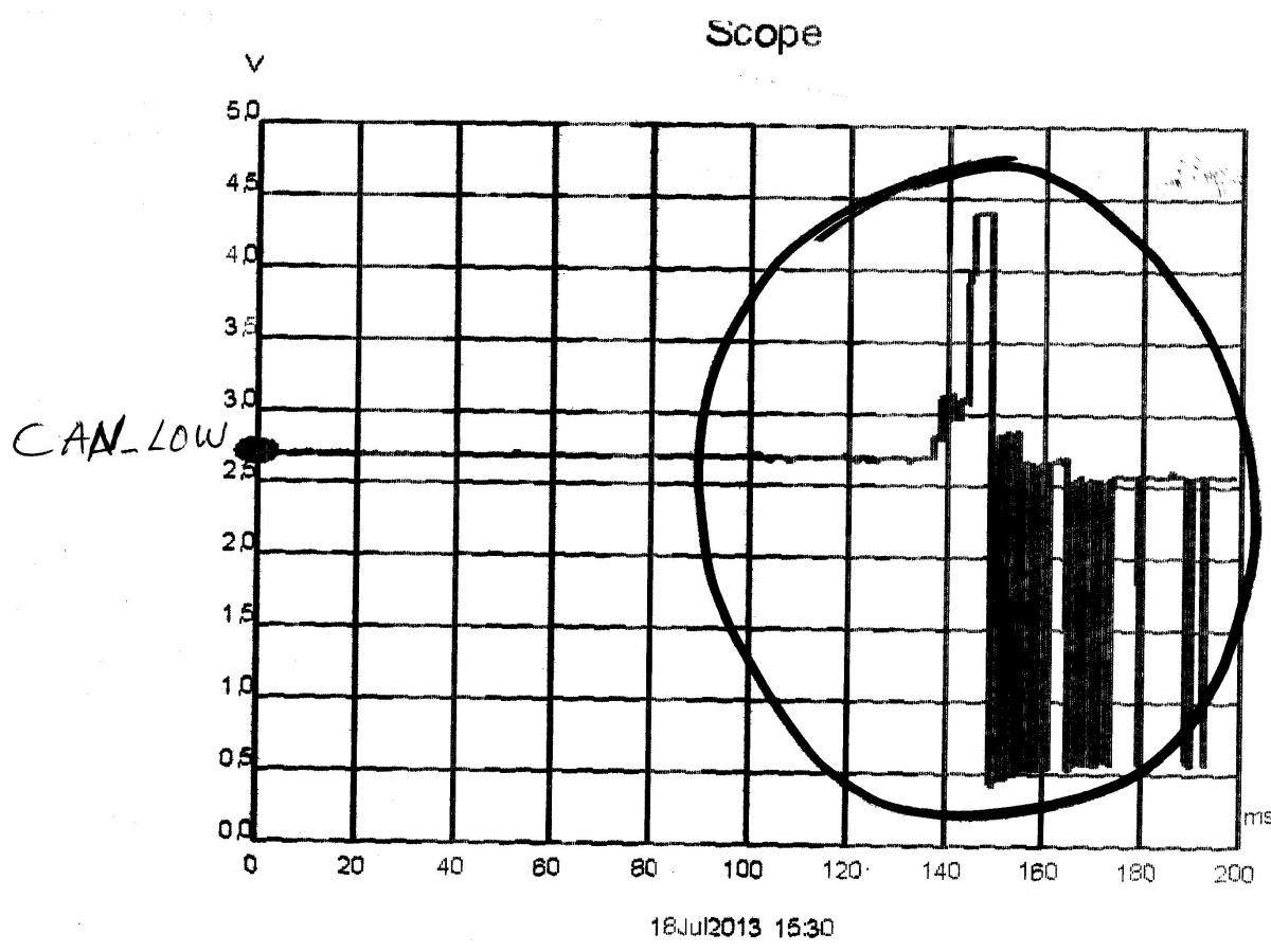

  9. Спасибо.Сегодня еще курил елзу.Думал зацепится за модуль рулевой колонки.Но не смог снять пластмассы-ковыряли и содрали держащие болтики.Пока не придумал как их открутить.Откусил can comfort от рулевого.Ситуация практически не изменилась-только верхний предел тока поднялся до ампера.Узнал что с машиной уже были истории.Ей уже меняли двигатель.История с утечкой,вроде,началось после установки сиги.Но не уверенны.Сига CAN.Я ее откусил. P.S.блок центральной электрики точно трогали-сегодня VSC нули.
  10. Шина была отсоединена от всех потребителей кроме моторного.Попробую еще и его.Провод Low вообще откусил от всех и подцепил только к одному.Блок 09 как раз и управляет прицессом сна.Дается команда отключится.Блоки ее выполняют-падает ток потребления.Через секунд 10-15 команда на включение.Несколько секуд-команда на выключение.И так бьется до посадки акк.Еще первый раз когда она у меня была-отсоединил питание от всех блоков кроме задних дворников.Бился тоже,только ток падал до 120мА.И разумно-столько было нагрузки.Надо еще свежей головой все просмотреть.За выброс зацепился потому что нигде такого невидел.Ну,допустим,незаметил раньше.
  11. Тут логи центральной электрики и т.д.Под первым номером-ошибки,когда она ко мне попала первый раз.Тогда сделал проводку водительской двери,покопался и отправил к другим.Она совершила круг-и опять ко мне.Hi.Сейчас уже отправлять некуда.Надо мозгавать.Ошибки дверей то появляются то уходит.Пока столько. info.rar
  12. Машина 2001 года.После 40 сек,так установленно время засыпания,отключается и сразу опять включается.Если мерить ток покоя то он и колеблется от 620 до770 мА.Сначала игрался с отключениями блоков.Отключал все,что на этой шине есть.Непомогает.Зацепился за CAN LOW.Перед пробуждением есть выброс вверх и потом шина оживает.На CAN HIGH такого нет.Если от нее отключить вообще все-все равно выбросы есть.Блок центральной электрики вроде уже пробовали менять.С чем это может быть связанно?
