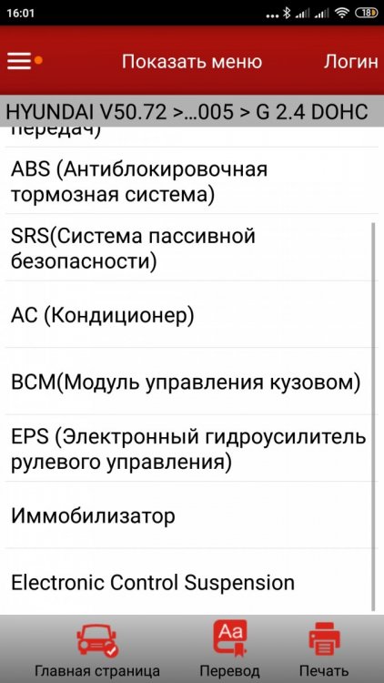

  16. Коллеги, доброго дня,обратилась sonata nf с полной утерей,ключ прописал,а вот с брелоком Ду сложности,в лауче бсм отсутствиет,в иммо нет пунктов по Ду,в сканматике вообще нет функций по Ду,кнопки программирования на блоке етакс тоже не нашел,может кто имел опыт с этим авто?
