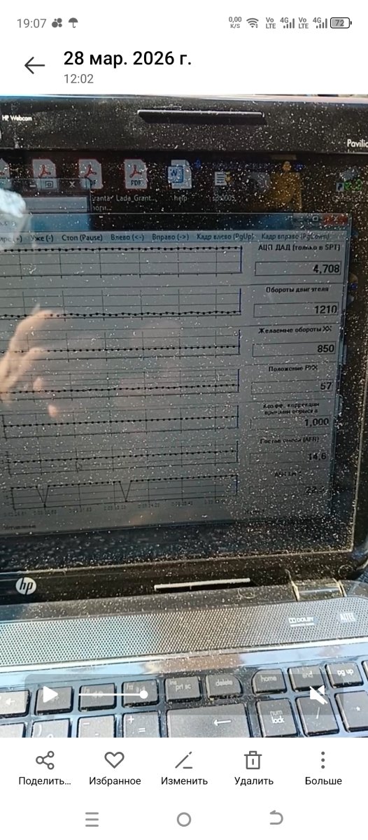

  4. Оборудование работает, с дмрв прошивка настраивается, а вот с дад нет. Можете посмотреть прошивку. Можете там что-то упустил.
  5. Дад подключен, но онлайн тюнер не хочет обучаться.Точка бегает,шдк работает, а смесь в таблице не настраивается. Уже всю голову сломал.
  6. Всё оказалось банально просто! Сначало подключаем шдк к компу и только потом онлайн тюнер.
  7. Стрелочные индикаторы в онлайн тюнере должны поназывать состав смеси?
  8. Привет всем. При настройке онлайн тюнер не видит шдк lc2. На компе с программой LogWorks 3 коннектится и работает, а в онлайн тюнере в настройках даже вкладка шдк не активна и не включается. Смена порта и скорости результатов не дают. Есть у кого какие соображения по этому поводу?
