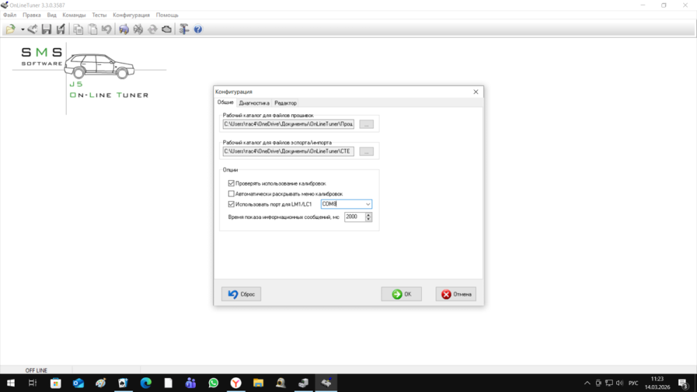

March 14Mar 14 comment_1308104 Привет всем. При настройке онлайн тюнер не видит шдк lc2. На компе с программой LogWorks 3 коннектится и работает, а в онлайн тюнере в настройках даже вкладка шдк не активна и не включается. Смена порта и скорости результатов не дают. Есть у кого какие соображения по этому поводу? Link to comment https://www.auto-bk.ru/forum/topic/105114-%D0%BE%D0%BD%D0%BB%D0%B0%D0%B9%D0%BD-%D1%82%D1%8E%D0%BD%D0%B5%D1%80-%D0%BD%D0%B5-%D0%B2%D0%B8%D0%B4%D0%B8%D1%82-%D1%88%D0%B4%D0%BA/ Share on other sites More sharing options... Share this post
March 14Mar 14 comment_1308105 2 часа назад, spravka366 сказал:Привет всем. При настройке онлайн тюнер не видит шдк lc2. На компе с программой LogWorks 3 коннектится и работает, а в онлайн тюнере в настройках даже вкладка шдк не активна и не включается. Смена порта и скорости результатов не дают. Есть у кого какие соображения по этому поводу?на компе не включать программу логворкс - а прописать порт в онлайнике который определился в устройствах -включить и настроить удаленно авто ? или предпочитаете самому познавать настройку в онлайне Edited March 14Mar 14 by тас Link to comment https://www.auto-bk.ru/forum/topic/105114-%D0%BE%D0%BD%D0%BB%D0%B0%D0%B9%D0%BD-%D1%82%D1%8E%D0%BD%D0%B5%D1%80-%D0%BD%D0%B5-%D0%B2%D0%B8%D0%B4%D0%B8%D1%82-%D1%88%D0%B4%D0%BA/#findComment-1308105 Share on other sites More sharing options... Share this post
March 14Mar 14 Author comment_1308106 Ваш способ не рабочий. Link to comment https://www.auto-bk.ru/forum/topic/105114-%D0%BE%D0%BD%D0%BB%D0%B0%D0%B9%D0%BD-%D1%82%D1%8E%D0%BD%D0%B5%D1%80-%D0%BD%D0%B5-%D0%B2%D0%B8%D0%B4%D0%B8%D1%82-%D1%88%D0%B4%D0%BA/#findComment-1308106 Share on other sites More sharing options... Share this post
March 14Mar 14 comment_1308108 54 минуты назад, spravka366 сказал:Ваш способ не рабочий.а у меня рабочий Edited March 14Mar 14 by тас Link to comment https://www.auto-bk.ru/forum/topic/105114-%D0%BE%D0%BD%D0%BB%D0%B0%D0%B9%D0%BD-%D1%82%D1%8E%D0%BD%D0%B5%D1%80-%D0%BD%D0%B5-%D0%B2%D0%B8%D0%B4%D0%B8%D1%82-%D1%88%D0%B4%D0%BA/#findComment-1308108 Share on other sites More sharing options... Share this post
March 14Mar 14 Author comment_1308109 Всё так так и делал. Link to comment https://www.auto-bk.ru/forum/topic/105114-%D0%BE%D0%BD%D0%BB%D0%B0%D0%B9%D0%BD-%D1%82%D1%8E%D0%BD%D0%B5%D1%80-%D0%BD%D0%B5-%D0%B2%D0%B8%D0%B4%D0%B8%D1%82-%D1%88%D0%B4%D0%BA/#findComment-1308109 Share on other sites More sharing options... Share this post

March 29Mar 29 Author comment_1308639 Всё оказалось банально просто! Сначало подключаем шдк к компу и только потом онлайн тюнер. Link to comment https://www.auto-bk.ru/forum/topic/105114-%D0%BE%D0%BD%D0%BB%D0%B0%D0%B9%D0%BD-%D1%82%D1%8E%D0%BD%D0%B5%D1%80-%D0%BD%D0%B5-%D0%B2%D0%B8%D0%B4%D0%B8%D1%82-%D1%88%D0%B4%D0%BA/#findComment-1308639 Share on other sites More sharing options... Share this post
March 29Mar 29 comment_1308641 так оно и так сначало идет опрос шдк ,а потом связь с эбу. как успехи ? с подключеним дад , как идет процесс настройки ? Edited March 29Mar 29 by тас Link to comment https://www.auto-bk.ru/forum/topic/105114-%D0%BE%D0%BD%D0%BB%D0%B0%D0%B9%D0%BD-%D1%82%D1%8E%D0%BD%D0%B5%D1%80-%D0%BD%D0%B5-%D0%B2%D0%B8%D0%B4%D0%B8%D1%82-%D1%88%D0%B4%D0%BA/#findComment-1308641 Share on other sites More sharing options... Share this post

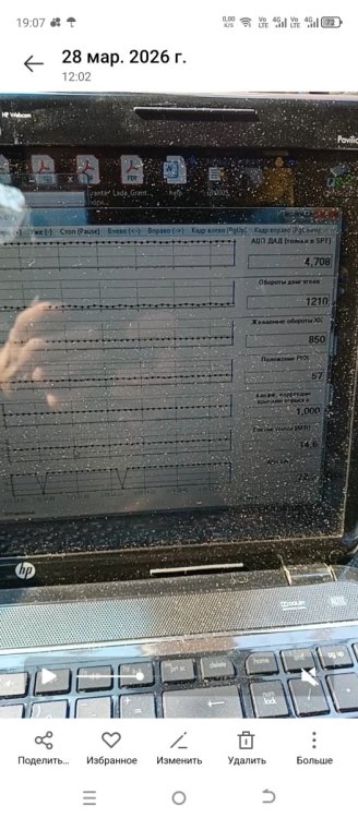

March 31Mar 31 Author comment_1308702 Дад подключен, но онлайн тюнер не хочет обучаться.Точка бегает,шдк работает, а смесь в таблице не настраивается. Уже всю голову сломал. Link to comment https://www.auto-bk.ru/forum/topic/105114-%D0%BE%D0%BD%D0%BB%D0%B0%D0%B9%D0%BD-%D1%82%D1%8E%D0%BD%D0%B5%D1%80-%D0%BD%D0%B5-%D0%B2%D0%B8%D0%B4%D0%B8%D1%82-%D1%88%D0%B4%D0%BA/#findComment-1308702 Share on other sites More sharing options... Share this post

April 1Apr 1 comment_1308729 тогда скрин с экрана где показания дад на хх Link to comment https://www.auto-bk.ru/forum/topic/105114-%D0%BE%D0%BD%D0%BB%D0%B0%D0%B9%D0%BD-%D1%82%D1%8E%D0%BD%D0%B5%D1%80-%D0%BD%D0%B5-%D0%B2%D0%B8%D0%B4%D0%B8%D1%82-%D1%88%D0%B4%D0%BA/#findComment-1308729 Share on other sites More sharing options... Share this post
April 1Apr 1 Author comment_1308730 Вот SPTJ5_5801 431.BIR Link to comment https://www.auto-bk.ru/forum/topic/105114-%D0%BE%D0%BD%D0%BB%D0%B0%D0%B9%D0%BD-%D1%82%D1%8E%D0%BD%D0%B5%D1%80-%D0%BD%D0%B5-%D0%B2%D0%B8%D0%B4%D0%B8%D1%82-%D1%88%D0%B4%D0%BA/#findComment-1308730 Share on other sites More sharing options... Share this post
April 1Apr 1 comment_1308731 ваше ацп соответствует амосферному давлению выбирайте другую вкладку - абсолютное давление Link to comment https://www.auto-bk.ru/forum/topic/105114-%D0%BE%D0%BD%D0%BB%D0%B0%D0%B9%D0%BD-%D1%82%D1%8E%D0%BD%D0%B5%D1%80-%D0%BD%D0%B5-%D0%B2%D0%B8%D0%B4%D0%B8%D1%82-%D1%88%D0%B4%D0%BA/#findComment-1308731 Share on other sites More sharing options... Share this post
April 1Apr 1 comment_1308732 канал ацп для дад 0 выбирайте , выран сброс ошибок по 9 каналу Link to comment https://www.auto-bk.ru/forum/topic/105114-%D0%BE%D0%BD%D0%BB%D0%B0%D0%B9%D0%BD-%D1%82%D1%8E%D0%BD%D0%B5%D1%80-%D0%BD%D0%B5-%D0%B2%D0%B8%D0%B4%D0%B8%D1%82-%D1%88%D0%B4%D0%BA/#findComment-1308732 Share on other sites More sharing options... Share this post
April 1Apr 1 Author comment_1308733 Стоял у меня дад на 0 результат тот же. А дад amd.sen12 рекомендую на 9(40) Link to comment https://www.auto-bk.ru/forum/topic/105114-%D0%BE%D0%BD%D0%BB%D0%B0%D0%B9%D0%BD-%D1%82%D1%8E%D0%BD%D0%B5%D1%80-%D0%BD%D0%B5-%D0%B2%D0%B8%D0%B4%D0%B8%D1%82-%D1%88%D0%B4%D0%BA/#findComment-1308733 Share on other sites More sharing options... Share this post
April 1Apr 1 Author comment_1308734 И при этом выскакивает ошибка по высокому уровню направления дмрв Link to comment https://www.auto-bk.ru/forum/topic/105114-%D0%BE%D0%BD%D0%BB%D0%B0%D0%B9%D0%BD-%D1%82%D1%8E%D0%BD%D0%B5%D1%80-%D0%BD%D0%B5-%D0%B2%D0%B8%D0%B4%D0%B8%D1%82-%D1%88%D0%B4%D0%BA/#findComment-1308734 Share on other sites More sharing options... Share this post
