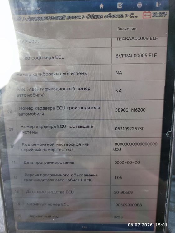

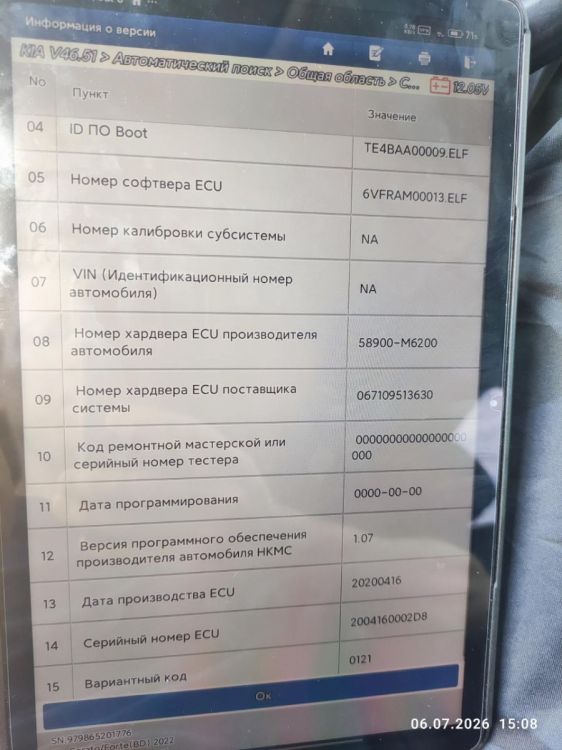

Monday at 11:35 AM5 days comment_1310993 есть старый блок, считал вариантный код ставлю другой блок пытаюсь сделать кодирование. Пишет тест не пройден. Напряжение не причем.Может это быть из-за разных версий ПО?Кто поможет прописать. Link to comment https://www.auto-bk.ru/forum/topic/105695-%D0%B2%D0%B0%D1%80%D0%B8%D0%B0%D0%BD%D1%82%D0%BD%D0%BE%D0%B5-%D0%BA%D0%BE%D0%B4%D0%B8%D1%80%D0%BE%D0%B2%D0%B0%D0%BD%D0%B8%D0%B5-abs-kia-cerato-4/ Share on other sites Share on Facebook Share on X Share on Pinterest More sharing options... Share this post

Monday at 12:34 PM5 days comment_1311001 58910M6200 номер детали этот Link to comment https://www.auto-bk.ru/forum/topic/105695-%D0%B2%D0%B0%D1%80%D0%B8%D0%B0%D0%BD%D1%82%D0%BD%D0%BE%D0%B5-%D0%BA%D0%BE%D0%B4%D0%B8%D1%80%D0%BE%D0%B2%D0%B0%D0%BD%D0%B8%D0%B5-abs-kia-cerato-4/#findComment-1311001 Share on other sites Share on Facebook Share on X Share on Pinterest More sharing options... Share this post

Monday at 12:43 PM5 days Author comment_1311004 7 минут назад, KYB1975 сказал:58910M6200 номер детали этот58900-M6200 родной и тот тоже Link to comment https://www.auto-bk.ru/forum/topic/105695-%D0%B2%D0%B0%D1%80%D0%B8%D0%B0%D0%BD%D1%82%D0%BD%D0%BE%D0%B5-%D0%BA%D0%BE%D0%B4%D0%B8%D1%80%D0%BE%D0%B2%D0%B0%D0%BD%D0%B8%D0%B5-abs-kia-cerato-4/#findComment-1311004 Share on other sites Share on Facebook Share on X Share on Pinterest More sharing options... Share this post

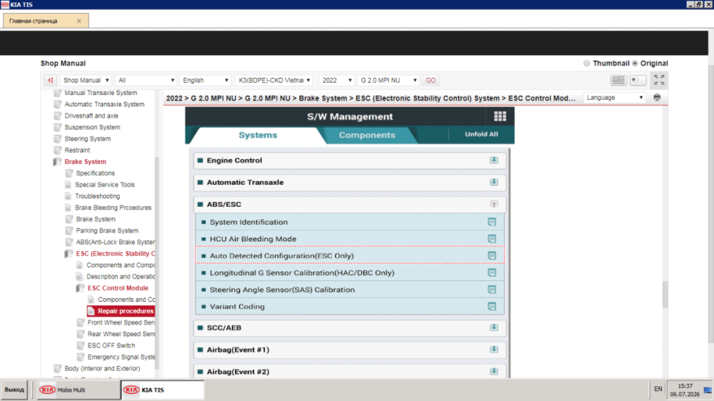

Monday at 12:46 PM5 days comment_1311005 1.Кодирование- 2.автоопределение -3.калибровка датчиков. Алгоритм привязки по мануалу. Пробуй через К3 Link to comment https://www.auto-bk.ru/forum/topic/105695-%D0%B2%D0%B0%D1%80%D0%B8%D0%B0%D0%BD%D1%82%D0%BD%D0%BE%D0%B5-%D0%BA%D0%BE%D0%B4%D0%B8%D1%80%D0%BE%D0%B2%D0%B0%D0%BD%D0%B8%D0%B5-abs-kia-cerato-4/#findComment-1311005 Share on other sites Share on Facebook Share on X Share on Pinterest More sharing options... Share this post
Monday at 12:48 PM5 days Author comment_1311006 1 минуту назад, KYB1975 сказал:1.Кодирование- 2.автоопределение -3.калибровка датчиков. Алгоритм привязки по мануалу. Пробуй через К3У меня только launch x431 там нет такого Link to comment https://www.auto-bk.ru/forum/topic/105695-%D0%B2%D0%B0%D1%80%D0%B8%D0%B0%D0%BD%D1%82%D0%BD%D0%BE%D0%B5-%D0%BA%D0%BE%D0%B4%D0%B8%D1%80%D0%BE%D0%B2%D0%B0%D0%BD%D0%B8%D0%B5-abs-kia-cerato-4/#findComment-1311006 Share on other sites Share on Facebook Share on X Share on Pinterest More sharing options... Share this post

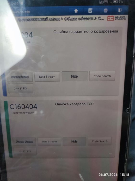

Monday at 12:55 PM5 days comment_1311007 Пробуй через другие модели или другой сканер. У авто ESC и должно быть автоопределение. И вторая ошибка мне очень не нравиться. Менал гидроблокти но не помню что бы с ошибкой по кодировке такая выкакивала. MCU не может стереть или записать данные в EEPROM примерно после этого устанавливается этот код. Edited Monday at 01:05 PM5 days by KYB1975 Link to comment https://www.auto-bk.ru/forum/topic/105695-%D0%B2%D0%B0%D1%80%D0%B8%D0%B0%D0%BD%D1%82%D0%BD%D0%BE%D0%B5-%D0%BA%D0%BE%D0%B4%D0%B8%D1%80%D0%BE%D0%B2%D0%B0%D0%BD%D0%B8%D0%B5-abs-kia-cerato-4/#findComment-1311007 Share on other sites Share on Facebook Share on X Share on Pinterest More sharing options... Share this post
Monday at 01:23 PM5 days Author comment_1311009 26 минут назад, KYB1975 сказал:Пробуй через другие модели или другой сканер. У авто ESC и должно быть автоопределение. И вторая ошибка мне очень не нравиться. Менал гидроблокти но не помню что бы с ошибкой по кодировке такая выкакивала. MCU не может стереть или записать данные в EEPROM примерно после этого устанавливается этот код.Менялся только блок, с гидроблоком же не связан наверно блок, это не мешает наверно к кодировке Link to comment https://www.auto-bk.ru/forum/topic/105695-%D0%B2%D0%B0%D1%80%D0%B8%D0%B0%D0%BD%D1%82%D0%BD%D0%BE%D0%B5-%D0%BA%D0%BE%D0%B4%D0%B8%D1%80%D0%BE%D0%B2%D0%B0%D0%BD%D0%B8%D0%B5-abs-kia-cerato-4/#findComment-1311009 Share on other sites Share on Facebook Share on X Share on Pinterest More sharing options... Share this post
Monday at 01:31 PM5 days comment_1311010 Блок/ гидроблок в сборе, не принципиально, суть та же, гидравлика непричем. По заводу идет в сборе, по факту можно перекинуть отдельно. Проблема не в этом. Вижу 2, 1- нет автоопределения в сканере и 2 похоже косячный блок. А можно поподробнее когда появилась 2 ошибка по харду? Link to comment https://www.auto-bk.ru/forum/topic/105695-%D0%B2%D0%B0%D1%80%D0%B8%D0%B0%D0%BD%D1%82%D0%BD%D0%BE%D0%B5-%D0%BA%D0%BE%D0%B4%D0%B8%D1%80%D0%BE%D0%B2%D0%B0%D0%BD%D0%B8%D0%B5-abs-kia-cerato-4/#findComment-1311010 Share on other sites Share on Facebook Share on X Share on Pinterest More sharing options... Share this post
Monday at 01:35 PM5 days Author comment_1311011 1 минуту назад, KYB1975 сказал:Блок/ гидроблок в сборе, не принципиально, суть та же, гидравлика непричем. По заводу идет в сборе, по факту можно перекинуть отдельно. Проблема не в этом. Вижу 2, 1- нет автоопределения в сканере и 2 похоже косячный блок. А можно поподробнее когда появилась 2 ошибка по харду?Да вроде сразу, ошибка и на родном по харду Link to comment https://www.auto-bk.ru/forum/topic/105695-%D0%B2%D0%B0%D1%80%D0%B8%D0%B0%D0%BD%D1%82%D0%BD%D0%BE%D0%B5-%D0%BA%D0%BE%D0%B4%D0%B8%D1%80%D0%BE%D0%B2%D0%B0%D0%BD%D0%B8%D0%B5-abs-kia-cerato-4/#findComment-1311011 Share on other sites Share on Facebook Share on X Share on Pinterest More sharing options... Share this post
Monday at 01:36 PM5 days comment_1311012 Это была причина замены или причина другая? Link to comment https://www.auto-bk.ru/forum/topic/105695-%D0%B2%D0%B0%D1%80%D0%B8%D0%B0%D0%BD%D1%82%D0%BD%D0%BE%D0%B5-%D0%BA%D0%BE%D0%B4%D0%B8%D1%80%D0%BE%D0%B2%D0%B0%D0%BD%D0%B8%D0%B5-abs-kia-cerato-4/#findComment-1311012 Share on other sites Share on Facebook Share on X Share on Pinterest More sharing options... Share this post
Monday at 01:59 PM5 days Author comment_1311013 21 минуту назад, KYB1975 сказал:Это была причина замены или причина другая?Причина Link to comment https://www.auto-bk.ru/forum/topic/105695-%D0%B2%D0%B0%D1%80%D0%B8%D0%B0%D0%BD%D1%82%D0%BD%D0%BE%D0%B5-%D0%BA%D0%BE%D0%B4%D0%B8%D1%80%D0%BE%D0%B2%D0%B0%D0%BD%D0%B8%D0%B5-abs-kia-cerato-4/#findComment-1311013 Share on other sites Share on Facebook Share on X Share on Pinterest More sharing options... Share this post
Monday at 02:03 PM5 days comment_1311014 Согласен, тут явно с хордом беда. Дерзайте. Ищите автоопределение. Link to comment https://www.auto-bk.ru/forum/topic/105695-%D0%B2%D0%B0%D1%80%D0%B8%D0%B0%D0%BD%D1%82%D0%BD%D0%BE%D0%B5-%D0%BA%D0%BE%D0%B4%D0%B8%D1%80%D0%BE%D0%B2%D0%B0%D0%BD%D0%B8%D0%B5-abs-kia-cerato-4/#findComment-1311014 Share on other sites Share on Facebook Share on X Share on Pinterest More sharing options... Share this post
