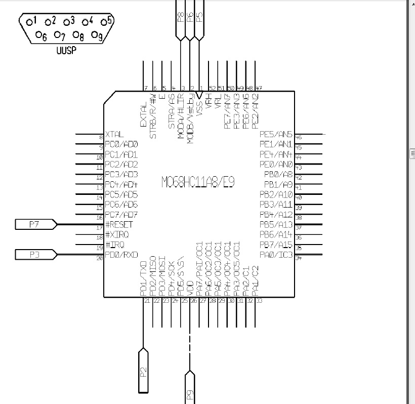

  11. Всем привет! Блок от 2000 Мэркури Когуар. Номер блока 98bp 14b056 aae Внутри стоит моторолловский проц с маскировкой 4e82k, что при раскшифровке дает нам HC11E20. Как его прочитать через упу? Пробовал читать по даташиту который прикрепил. Выдает No response from device. Отпаял VDD от блока - та же херня, пробовал читать на трех вольтах - та же херня.... Пожалуйста, подскажите, может даташит не тот у меня? Заранее спасибо!
  12. Спасибо, все прочитал!! :AllSmail (9):
  13. Можно поподробней? Нутром чую, что вот этот самый большой проц и есть, то что мне нужно. Но маск сет мне вообще не привычный, впервые такой встретил
