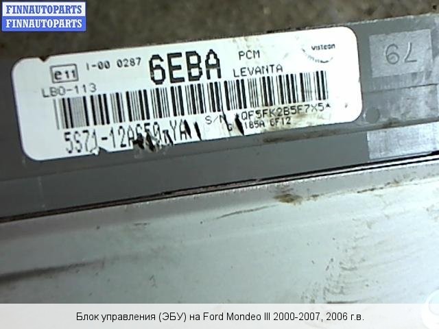

  6. Здравствуйте ув. участники форума!Считал кесс-2 прошивку с Форд мондео 1.8 EEC-V бензин HW 5S71UA SW WBEABE1 она оказалась кривой сделал тюнинговую эбу завис выручайте нужен оригинал восстановить эбу!!!

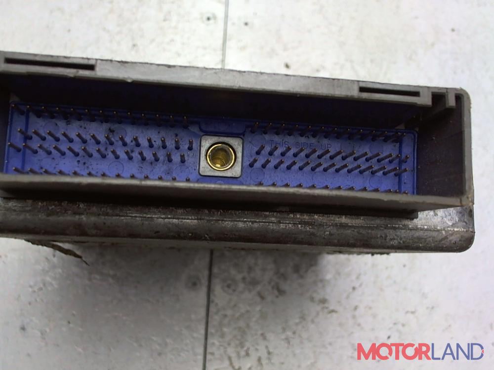

  7. Здравствуйте!Не подскажете как подключить Ford Mondeo 1.8 III на столе какая распиновка у этого эбу и я слышал он шьется по протоколу J1850,сможет его взять Галлета 2.Эбу винстон
  8. Здравствуйте ув. участники форума!Считал кесс-2 прошивку с Форд мондео 1.8 EEC-V бензин HW 5S71UA SW WBEABE1 проверьте прошивка считалась правильно и кто может сделать модифицированную! Ford Mondeo 1.8 ECC-V MPC HW 5S71UA SW WBEABE1.rar
