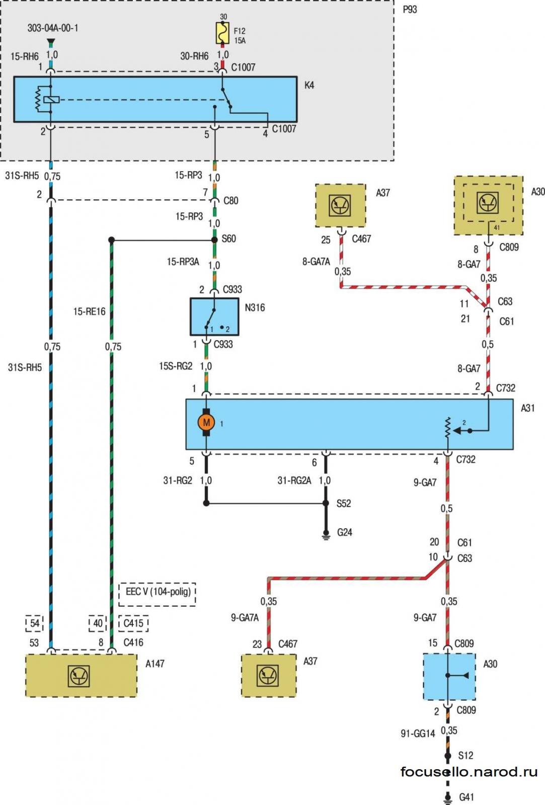

  7. Форд фокус1 2002 г 1.6 эбу simens VDO какая ножка эбу подает питание на вкл бензонасоса!А то на реле бензонасоса то приходит ,то не приходит сигнал от ЭБУ!
  8. Спасибо за схему буду искать потом отпишусь!
  9. Здравствуйте ув.коллеги!Volvo S80 2.5 турбодизель 2000г не включается вентилятор,у кого есть электрохема включения вентилятора на этот авто,и по предистории он сначала не выключался он снял разьем с него потом подстыковал и потом он больше не включается!
  10. Спасибо всем за советы и особенно схемы нашел я перетертый провод который шел к эбу от РДЗ заменил все работает штатно перетерся об конструкцию крепления эбу!
  11. Отключал РДЗ предохранитель не горит,КЗ где-то от этой релюхи до ЭБУ буду искать!
