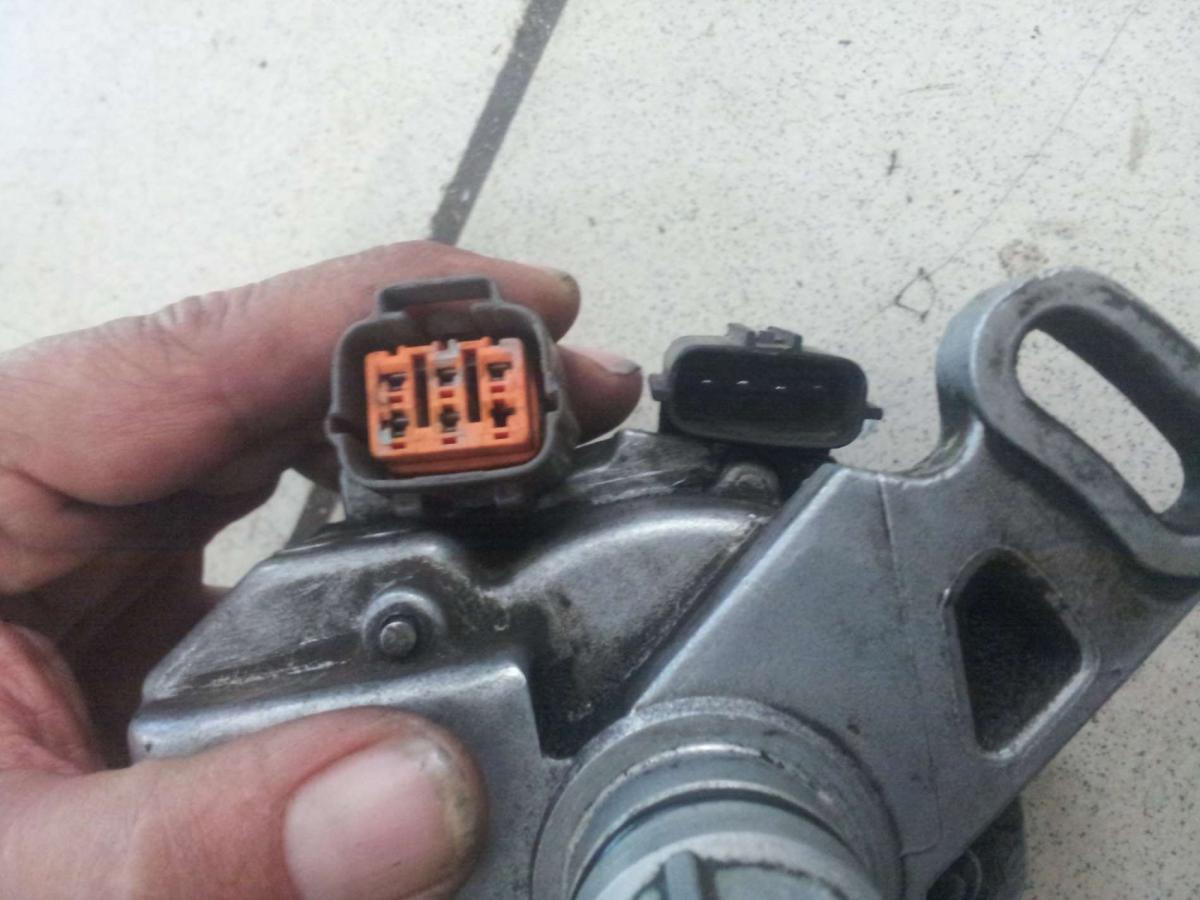

  2. Здравствуйте, уважаемые. Притащили мазду 626, мотор FS 2л. Заглохла на ходу, нет искры. Клиент сам приговорил трамблер. Стоял S5. Ничего не проверяя откусывает фишки по самое не могу и тулит S9.Не заводится. Находит другой - не заводится. Обратно S5. Тоже самое. Теперь вот притянули ко мне. Помогите пожалуйста с распиновкой. Что-то не стыкуется с тем , что нахожу в инете. И если не трудно - на S9
