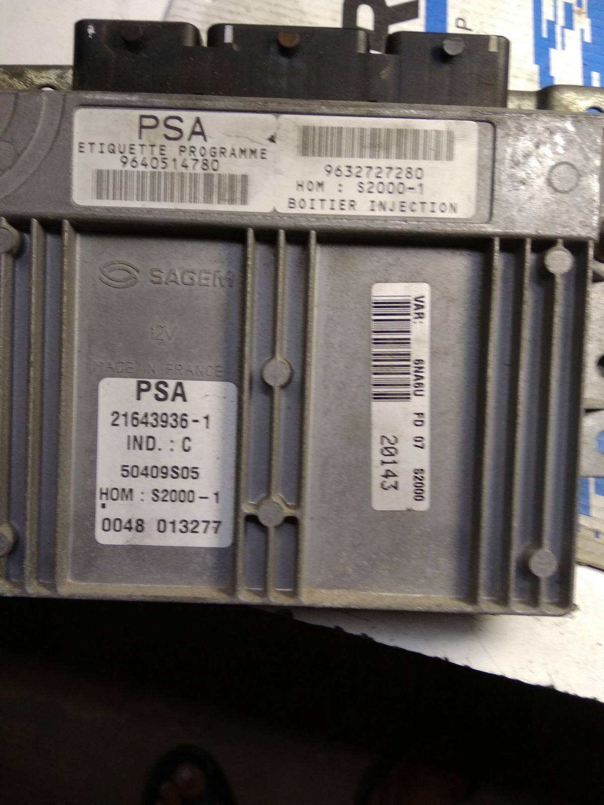

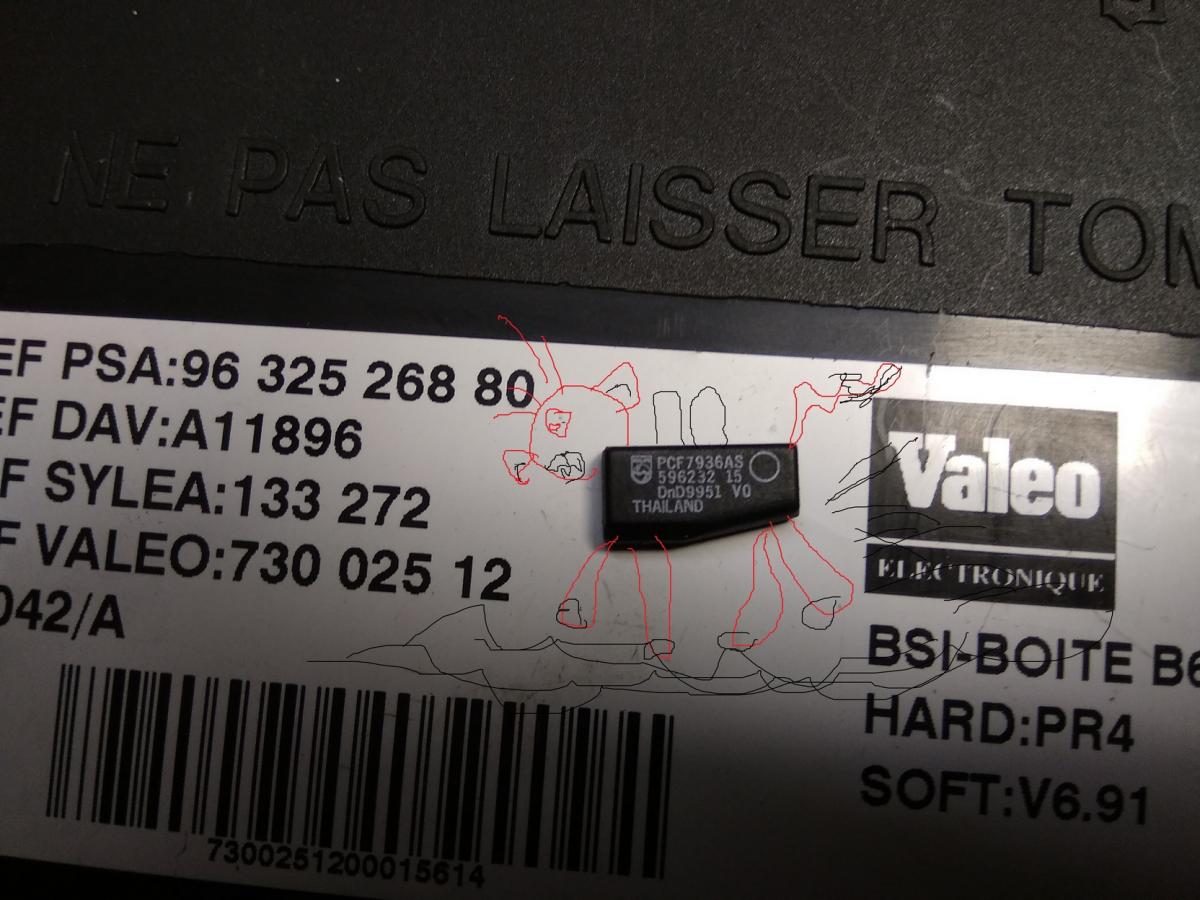

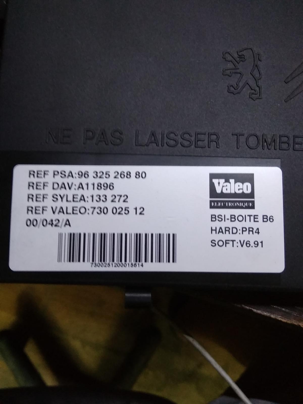

  10. в общем в синхронизации есть распознавание.. распознавание ключей-- убивает пцэфки, а распознавание СМ, синхронизировал пцф и бси. далее... залил родную прошивку в моторник- телекодировка обрыв связи (в ошибках, нет телекодировки) Ключ на старт... ДАНУ НА*** завелась млин ЭТО КАК?????????? перепроверил прошивку .... точно родная.... вопроса 2. почему завелась и почему в телекодировку не сохраняет.
  11. понипрогом... а чего он кривой.. ? нет пина ? так моторнике и нет его.
  12. Всем привет. попытаюсь получить информацию на этом ресурсе. дело было так.... Издох BSI. периферия не работает почти вся. на столе проверять стал... Обнаружил что- на ноге сброса NEKа раз прим. в сек. есть импульс, кварц не генерит 5в есть. долгие поиски bsi увенчались успехом (нашли только в польше 120$) Сразу не тая скажу что я ни кода привязку лексией не делал... прошу поделиться опытом процедуры привязки. на просторах нета много чего но вот конкретики никакой! прошивки слил с донора и бси, пин донора знаю родной нет. В общем.... ни уя у меня не получается... не доходит как синхронизировать бси и моторник. Вроде все просто, а нет... че я делал, сперва пытался прописать новый транспондер, процедура прошла но в дате ключей 0 (донорскую прошивка не менял). Пробовал новым бси и моторник (FF) по логике захожу в бси ввожу любой пин (он должен его съесть) далее вин ну и конфиг... Ага уя пин не принимает. Вычистил бси оставил пин и вин о радасть ключ прописал (в дате ключ 1). в телекодировку изменяю параметры а он их не принимает а потом пишет обрыв связи... по факту связь есть. Как провести процедуру замены эбу двигателя (пошагово)... если это большой секрет в личку тогда а может у кого есть рабочая пара? извиняйте за многословие. Xsara Picasso dump.rar

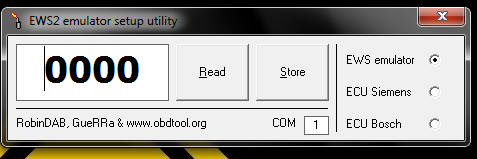

  13. Привет! машина 91г. поставили двигатель 96г, он с иммо. собрал ads-шнурок узнал исн... и тут ступор... он 3х значный поставил эмулятор. а програмке нужно 4ре знака, ввожу 3 знака она доставляет в конце 0. соответственно двигатель не заводится. может я чето не-так делаю.
